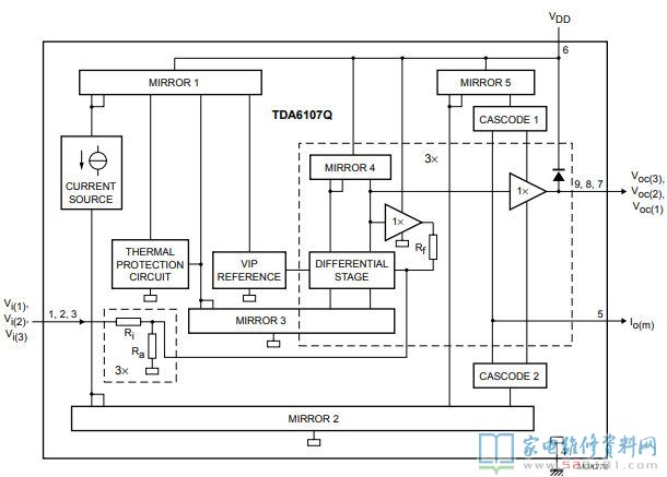

二、TDA6107内部方框图

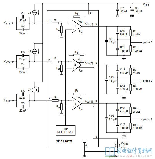

三、TDA6107典型应用电路
