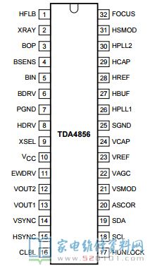

二、TDA4856引脚功能与实测电压
管脚 |
功能 |
电压 |
1 |
行逆程脉冲输入 |
0 |
2 |
X射线保护 |
0 |
3 |
B+控制OTA输出 |
3.8 |
4 |
B+控制比较器输入 |
1.7 |
5 |
B+控制OTA输入 |
2.5 |
6 |
B+控制驱动输出 |
0.3 |
7 |
地 |
0 |
8 |
行激励输出 |
5.5 |
9 |
X射线复位选择输入 |
0 |
10 |
电源 |
12 |
11 |
EW枕校波形输出 |
1.8 |
12 |
场输出2 |
0.7 |
13 |
场输出1 |
0.7 |
14 |
场同步输入 |
0.04 |
15 |
行同步/复合同步输入 |
4.7 |
16 |
视频钳位/场消隐输出 |
0.7 |
17 |
行同步失锁/保护/场消隐 |
0.2 |
18 |
时钟线 |
4.9 |
19 |
数据线 |
4.9 |
20 |
左右枕校不平衡控制输出 |
5 |
21 |
高压波动引起的场幅补偿 |
2.5 |
22 |
外部电容对场幅控制 |
3 |
23 |
场振荡外接电阻 |
2.7 |
24 |
场振荡外接电容 |
3.4 |
25 |
信号地 |
0 |
26 |
PLL1外接滤波器 |
3.4 |
27 |
频率/电压转换缓冲输出 |
2 |
28 |
行振荡基准电流 |
2.6 |
29 |
行振荡外接电容 |
4.5 |
30 |
PLL2外接滤波器/软启动 |
5.3 |
31 |
高压波动引起的行幅补偿 |
5 |
32 |
水平与垂直动态聚焦输出 |
5.5 |

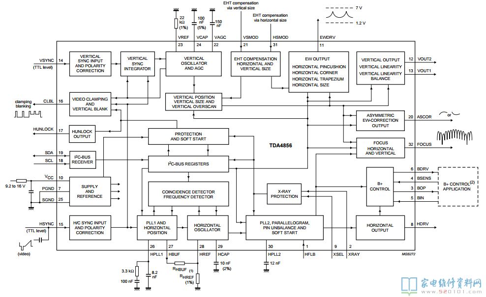

三、TDA4856内部方框图
