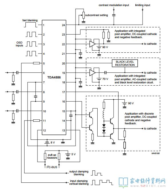

三、TDA4886典型应用电路(直流或交流耦合后放大器)
