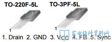

概述:KA5Q1565RF是一款KA5Q系列开关电源厚膜集成电路,由早期的美国“仙童”公司开发,韩国“三星”公司生产。主要因为总功耗的不同,系列产品中有KA5Q0765RT/KA5Q12656RT/KA5Q1265RF/KA5Q1565RF等型号。KA5Q1565RF采用5引脚TO-220封装工艺。
一、KA5Q1565RF引脚功能
| 序号 | 电压(V) | 功能说明 | 对地电阻(KΩ)黑笔接地 | 对地电阻(KΩ)红笔接地 |
| 1 | 290 | 漏极 | 5.6 | 无穷大 |
| 2 | 0 | 地 | 0 | 0 |
| 3 | 23.5 | 电源 | 4.9 | 无穷大 |
| 4 | 1.2 | 反馈端口 | 8 | 无穷大 |
| 5 | 5.2 | 同步端口 | 0.4 | 0.5 |

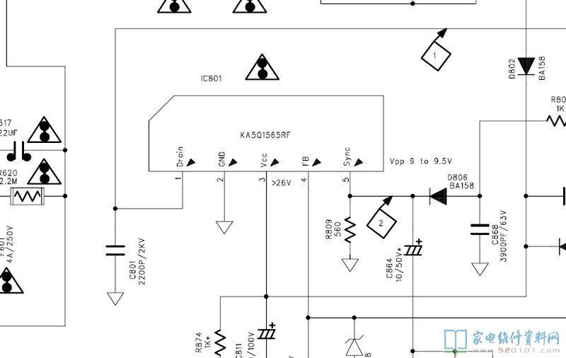

三、KA5Q1565RF典型应用电路
上图节选自开关电源KA5Q1565RF芯片电路原理图文档中,具体请直接查阅,这里就不重复赘述了。
