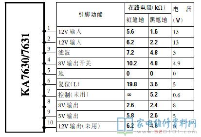

一、KA7631引脚功能与实测电压
下表的数据在创维CRT彩电中测得
| 引脚 | 功能说明 | 电压 | 引脚 | 功能说明 | 电压 |
| 1 | 输入电压1 | 13.09V | 6 | 复位电压输出 | 5.08V |
| 2 | 输入电压2 | 13.09V | 7 | 输出3控制(未用) | 0.54V |
| 3 | 外接去耦电容 | 2.96V | 8 | 输出2 | 9.04V |
| 4 | 控制信号入 | 4.19V | 9 | 输出1 | 5.09V |
| 5 | 地 | 0V | 10 | 输出3(未用) | 空脚 |

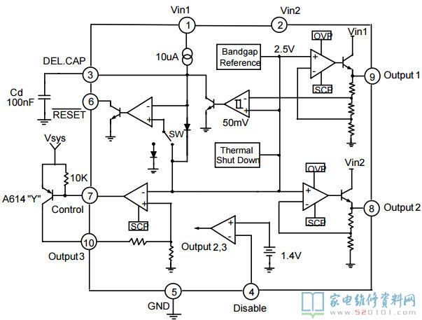

三、KA7631内部方框图
四、KA7631功能和特性
* 输出电流高达0.5A(输出1和2)
* 外部晶体管输出电流高达1A(输出3)
* 固定精度输出1电压5.1V±2%
* 固定精度输出2电压8V±2%(KA7630)
* 固定精度输出2电压9V±2%(KA7631)
* 输出3电压的控制信号发生器(12V±2%)
* 输出电压1复位装置
* 输出2,3,通过TTL输入禁用
* 每个输出端的电流限制保护
* 热关机
