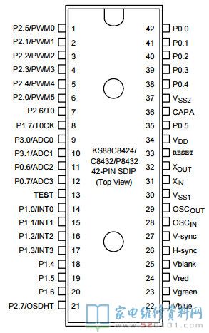

一、KS88C8424引脚功能与实测电压
| 脚号 | 功能 | 黑笔接地(K) | 红笔接地(K) | 电压(V) |
| 1 | LED(空) | 5.5 | 8 | 0 |
| 2 | VT(调谐电压) | 1 | 1 | 3.8 |
| 3 | 复位输出 | 5.5 | 8 | 0 |
| 4 | 静音 | 5.5 | 8 | 4.9 |
| 5 | 空 | 5.5 | 8 | 0.08 |
| 6 | 测试脚 | 5.2 | 4.5 | 4.8 |
| 7 | 待机控制 | 5.5 | 7.5 | 4.8 |
| 8 | 图像同步脉冲输入 | 4.5 | 5.2 | 4.8 |
| 9-10 | 键控输入 | 5.2 | 14 | 4.2 |
| 11 | TRBASS控制 | 4 | 4.2 | 4.6 |
| 12 | AFC控制 | 5.2 | 13 | 2 |
| 13 | 接地 | 0 | 0 | 0 |
| 14 | L波段电压 | 1 | 1 | 5 |
| 15 | H波段电压 | 1 | 1 | 5 |
| 16 | U波段电压 | 2.5 | 2.5 | 5 |
| 17 | 时钟线2 | 3 | 3 | 4.8 |
| 18 | 数据线2 | 3 | 3 | 4.8 |
| 19 | 接存储器 | 5.2 | 0 | 0 |
| 20 | AV1控制输出 | 5.5 | 8 | 4 |
| 21 | AV2控制输出 | 5.5 | 8 | 4 |
| 22 | 字符B基色 | 1.8 | 1.8 | 0 |
| 23 | 字符G基色 | 1.8 | 1.8 | 0.05 |
| 24 | 字符R基色 | 1.8 | 1.8 | 0.1 |
| 25 | 字符消隐 | 1.8 | 1.8 | 0.15 |
| 26 | 行逆程脉冲输入 | 4.5 | 5.5 | 4 |
| 27 | 场逆程脉冲输入 | 5.5 | 8.5 | 0.09 |
| 28 | 字符振荡输入 | 5 | 7.5 | 1.9 |
| 29 | 字符振荡输出 | 5 | 7.5 | 1.6 |
| 30 | 地 | 0 | 0 | 0 |
| 31 | 晶振输入 | 5.5 | 8 | 0.18 |
| 32 | 晶振输出 | 5.5 | 8 | 1.7 |
| 33 | 复位 | 4.5 | 6.5 | 4.8 |
| 34 | 供电 | 50Ω | 65Ω | 5 |
| 35 | 消隐 | 5.5 | 6.5 | 0 |
| 36 | 遥控输入 | 5.5 | 8 | 3.3 |
| 37 | 地 | 0 | 0 | 0 |
| 38 | 4.43/3.58切换 | 1.8 | 1 | 0 |
| 39 | 数据线 | 3 | 3 | 4.9 |
| 40 | 时钟线 | 3 | 3 | 4.9 |
| 41 | 开关1 | 5.5 | 7.5 | 4.9 |
| 42 | 开关2 | 5.5 | 7.5 | 4.9 |

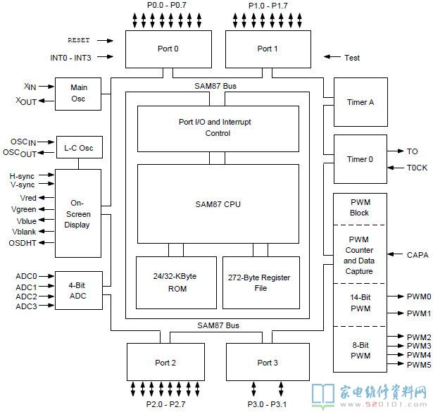

二、KS88C8424内部方框图

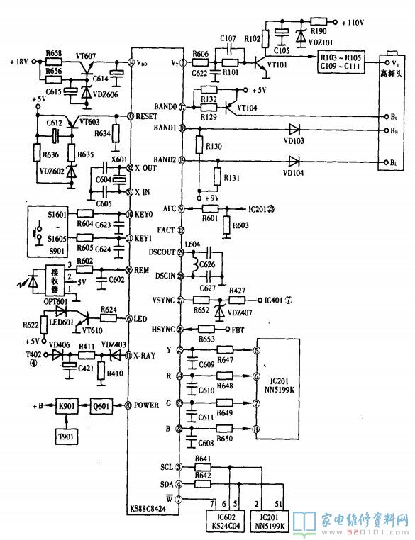

三、KS88C8424典型应用电路分析(以嘉华YN3彩电电路为例)
嘉华YN32型机采用了松下公司新近开发的一种功能强大的大规模集 成电路NN5199K,它集成了中频、视频、音频和行、场 扫描的信号处理电路,而控制上采用了新型的 KS88C8424为核心的I2C总线控制遥控系统。
该机的控制电路主要由微处理器KS88C8424 (IC601)、非挥发性存储器KS24C04(IC602)、遥控接收 器OPT601等集成电路和组件以及一些外围元器件 组成,其电路组成和控制信号的流向见图1所示。 红外遥控指令脉冲由遥控器发出,经遥控接收oPr6ol进行前置放大,然后送至微处理器iC6Ol④ 脚。
另外,从电视机前面板的本机键也可进行控制 操作,即通过电阻分压阵列$1601~$1605及$901的 尾部常开触点,把控制指令输至IC601⑩、⑩脚,微处 理器定时扫描IC601⑩、⑩脚的直流电平来接收键指 令。CPU将指令解码后,再通过各接口电路和i2c总 线来控制电视机相应的单元电路,执行不同的功能。 同时,相应的屏幕显示及记忆功能与此配合。
该遥控系统的CPU正常工作支持电路有IC601 ⑦脚电源供给电路,@脚的复位电路和⑦、⑦脚的时 钟振荡电路等。开关电源输出的+18V电压,经 VDZ606、VT607组成的串联稳压电路稳压后,输出 +5V电压,加到IC601⑦脚。VT603、VDZ602及周围 元件构成微处理器的复位电路。当开机过程中或关 机过程中,IC601的供电电压低于规定值时,VT603截 止,IC601@脚为低电平,微处理器被复位;当IC601 的供电电压正常时,VT603饱和导通,IC601@脚为高 电平,微处理器正常工作。X601、C604、CA05同IC601 @、⑦脚内部电路构成微处理器的主时钟电路,其时 钟频率为8MHz。
当按下自动搜索键后,IC601①脚输出14位的调 宽脉冲(PWM),通过R606、C622、C107、R101加到三 极管VT101的基极。VT101集电极的+33V电压是 由开关电源的+B(1l0V)电压经R190降压和VDZ101 稳压得到的;通过控制VT101的工作状态,可以控制 VT101集电极电压大小,该电压经R103~R105、C108 ~ C111等组成的滤波电路平滑滤波后,得到0.5V一 30V的调谐电压,送到高频调谐器 端进行选台。 调谐器的波段选择由微处理器IC601⑩、@、⑩脚通 过开关器件VT104、VD103、VD104控制调谐器BI 、 B|l、BL端。其电视台信号的自动调谐是这样工作 的,微处理器首先将高频调谐器设置在VHF-L波段, 并通过IC601①脚由零逐步增加调谐电压并送至调 谐器VT端 调谐电压每增长一级,微处理器就会通 过I2C总线访问IC201内部的行同步检测信息一次 如果信息显示没有电视台信号,则调谐电压再增长 一级并重复上述检查,如果调谐电压增长到最大值, 尚未出现电视台信号,微处理器会自动更换调谐器 的波段,直至整个电视接收频道被扫描完毕,微处理 器才停止电视台信号扫描程序。如果IC201内部的 行同步检测信息反映出有电视台信号出现,则微处 理器将通过检测IC601⑨脚的自动频率调谐(AFC)电 平高低,来改变调谐速率和方向,直至⑨脚的电平落 在规定值(2.5 d +- 0.-5V)范围内,该电视台信号的调谐 才告结束。其节目号、调谐电压、波段被存储到 IC602内,然后增加调谐电压进行下一个电视台信号 的搜索,直至整个电视频道被扫描完毕。
正常工作时,由于高频调谐器的调谐特性会随温度、湿度而改 变.造成台位偏离,或者电视台频率本身发生偏离, 微处理器将通过IC601⑨脚的电平判别台位偏离情 况,并相应修正调谐电压值直至电视台信号被准确 地接收,此时IC601⑨脚的电平落在2.5 d-0.5V范围 内。 根据屏幕显示原理,屏幕显示微处理器需要有 一个屏显用的Lc振荡器,产生的振荡信号和输入微 处理器的行、场同步信号一起,决定显示字符在屏幕 上的位置和大小。
IC601的3、4脚的外接振荡元件 INB、C626、C627与块内振荡电路一起,组成时钟振荡器。行逆程脉冲从行扫描电路输出,经R653加至 IC601④脚。场频脉冲从场输出电路ICA01⑦脚输出, 经R427、VD7AO7、R652加至IC601⑦脚。IC601@ @、 ④ 、④脚输出的Y、R、G、B字符脉冲,分别经R647、 R648、R649、R650;C609、C610、C611、c608加至IC201 的③、⑥、⑦、⑧脚。 IC601③、④脚分别经R641、R642与存储器IC602 ⑥、⑤脚,Tv小信号处理器IC201(NNS199K)②、⑦脚 相连(SCL、SDA线)。IC201在正常工作前内部的许 多状态(图像中频、行频、切换开关、白平衡设置等数 十个状态)需要通过I2C总线由微处理器设置。设置 所需的数据均被存储在tCA02内(生产调试过程中写 入)。另外,IC601⑦脚与IC602的⑦脚相接,为存储 器起防误写控制的作用。 IC601⑩脚为工厂调试控制引出脚,当该引出脚 为低电平时,微处理器释放l2C总线给外部计算机使 用。
IC601⑥脚为指示灯控制端,待机时,该脚为高电 平VT610饱和导通,+5V电压加到指示灯LED601正极,指示灯导通发光。正常工作时该脚为低电平,指 示灯不亮。当有遥控指令输入时,该脚发生脉冲信 号,指示灯闪烁,指示遥控指令已被接收。 IC601④脚为x射线保护信号输入脚,在该脚外 接由R410、R411、VDTA03构成的过压保护电路,(3421 上的直流电压正比于显像管阳极高压,当显像管阳 极电压超过规定值,(3421上的直流电压也超过规定值,导致VDT_A03导通,有一个高电平施加到IC601的41脚,触发微处理器IC601的x射线保护程序,使IC601 ④脚输出低电平,继电器K901失电,开关变压器 'ID01与+B输出电路断开,行扫描电路供电中断。
