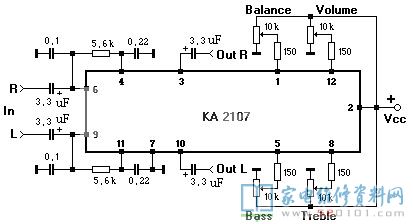

三、KA2107典型应用电路
上图是一款采用KA2107构成的音调控制电路项目是用于立体声应用设计电路图,它有一些额外的功能如音量控制和渠道之间的平衡控制。调整10K电位器,您将修改的高与低的输出信号的频率。在这个电路中,采用一个简单的12V直流电源供电电路供电。
