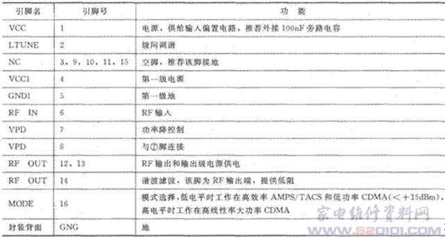

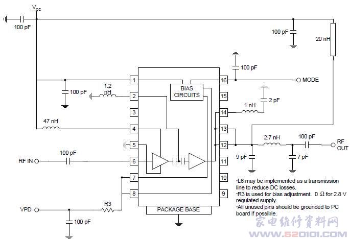

概述:RF2152是RF Micro Devices生产的一款双模CDMA/ AMPS或TDMA/AMPS功率放大器。它主要应用在3V手持式系统,如3V CDMA/AMPS蜂窝系统手机、JCD- MA/TACS手机和TDMA/AMPS手机。RF2152采用先进的砷化镓异质结双极型晶体管(HBT)处理,设计用于双模式CDMA/AMPS手持数字式蜂窝系统设备的末级线性RF放大、扩频系统和其他工作频率为800~950MHz的应用。器件本身包含50Ω输入和输出,因此很容易匹配以获得最佳的功率、效率和线性特性。它为双列16脚封装,极限工作电压8V,极限工作电流1A。
