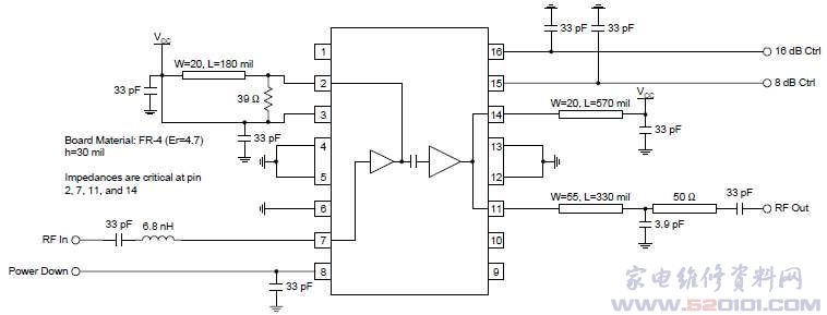

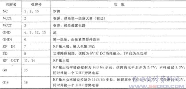

概述:RF2155是RF Micro Devices生产的一款可编程增益放大器。它主要应用在3V手持式系统,采用先进的砷化镓异质结双极型晶体管(HBT)处理,设计用于模拟蜂窝电话系统发射器的末级线性RF放大或ISM工作频率为915MHz的应用。除了外部匹配网络外,器件本身包含电源供给线。两位bit数字控制以每步长8dB提供4个级别的功率。它为双列16脚封装,极限工作电压5.5V,极限工作电流500mA。
二、RF2155特性描述
•单3V电源
•500mW的连续输出功率
•31分贝小信号增益
•Up to 60%效率
•数字控制输出功率
•430MHz的以930MHZ频率范围
