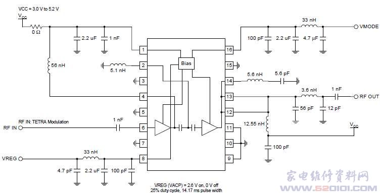

概述:RF2175是RF Micro Devices生产的一款3V 400MHZ线性放大器。它是一款大功率、高效率线性放大器IC,主要应用在3V手持式系统,采用先进的砷化镓异质结双极型晶体管(HBT)处理,设计用于TETRA手持数字式蜂窝系统设备的末级线性RF放大、扩频系统和其他工作频率为380~512MHz的应用。RF2175有一个模拟偏置控制电压去产生最大效率,器件本身包含50Ω输入和输出,很容易匹配以获得最佳的功率、效率和线性特性。它为双列16脚封装。极限工作电压8V。
二、RF2175特性描述
•单3V电源
•31dBm的线性输出功率
•29分贝线性增益
•30%的线性效用
•板载掉电模式
•380MHz to 512MHZ
