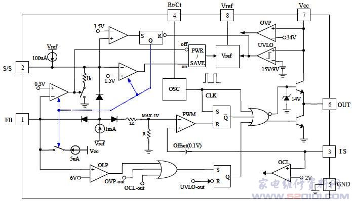

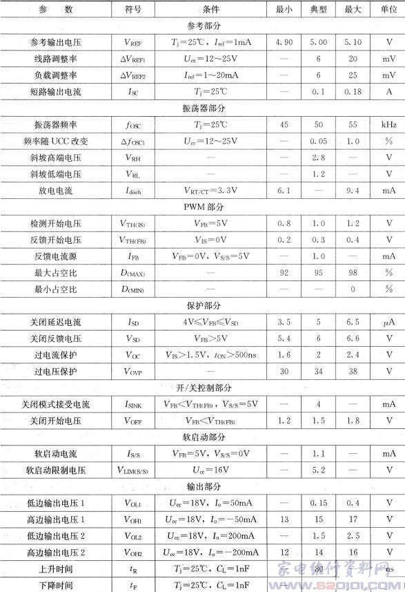

概述:FAN7554是飞兆半导体公司生产的一款电流型脉宽调制PWM控制器。它为双列直插或贴片8脚封装。工作电压30V,输出电流±1A,开关频率 70~100kHz。
二、FAN7554功能和特点
电流控制模式、逐周期电流限制、外部元器件少、欠电压锁定(UVLO):9V/15、待机电流100μA、节省功率电流模式:典型200μA、工作电流7mA、软启动、开/关控制、过载保护(OLP)、过电压保护(OVP)、过电流保护(OCP)、过电流限制(OCL)、工作频率超过500kHz、1A“图腾柱”输出电流。
