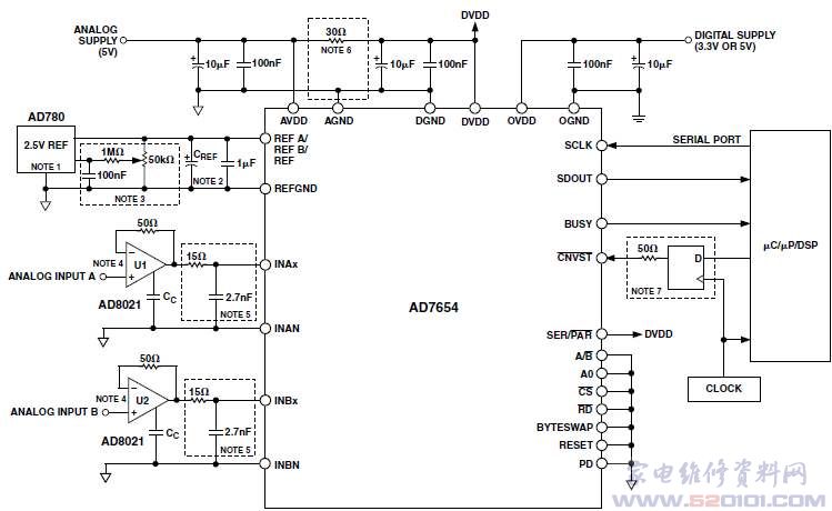

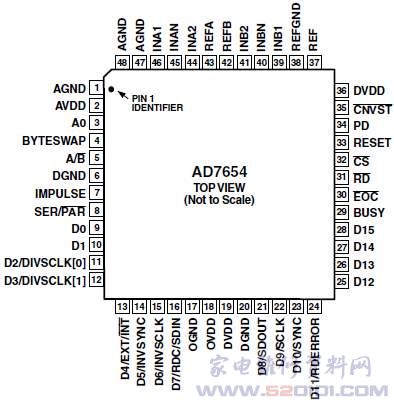

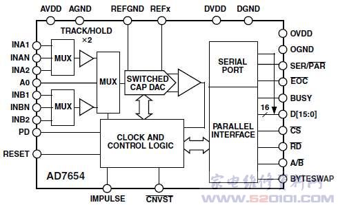

概述AD7654是ANALOG DEVICES生产的一款双通道同时采样、SAR 500 Kbps、16-bit模数转换器。它为四面48脚封装。是一种低功耗、四通道、电荷再分布式高速A/D转换器,该A/D转换器的主要特点是:16位分辨率且无漏失码;0 V~5 V模拟输入范围;SPI/OSPI/MICrowire/DSP兼容;两个允许同步采样的低噪音、高带宽跟踪/保持放大器;功耗典型值为120 mW;可提供串行和并行两种输出接口,给予用户灵活的选择。串行A/D转换的速率很高。并且具有体积小、功耗低、占用单片机口线少的优点
AD7654的转换过程由CNVST下降沿启动,转换启动与CS和RD信号状态无关,A0引脚控制转换通道的选择。在转换结束之前,即使掉电转换也不会重新开始或终止。转换进行过程中,BUSY变为高电平,EOC也为高电平,EOC在每一个通道转换结束后变为低电平,而BUSY线在两个通道转换全部结束后才变为低电平,转换的32位数据可以从SDOUT上读出。
