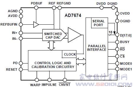

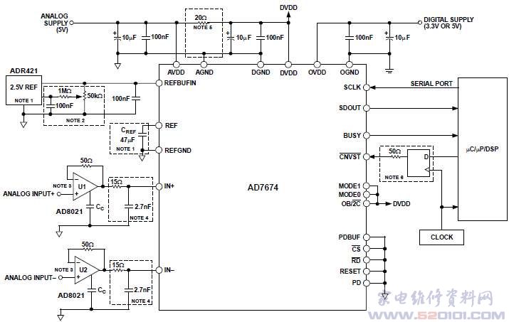

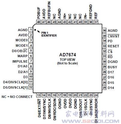

概述:AD7674是ANALOG DEVICES公司生产的一款18bit、1MSPS A/D模数转换器。它为四面48引脚LQFP封装或48引脚LFCSP封装形式,工作温度范围-40°C至+85°C。是一款800 kSPS、电荷再分配SAR型、全差分模数转换器(ADC),采用5 V单电源供电。该器件内置一个高速18位采样ADC、一个内部转换时钟、一个内部基准电压缓冲、纠错电路,以及串行和并行系统接口。
AD7674具有三种采样模式:极高采样速率模式(Warp模式);快速模式(正常模式),用于异步转换率应用;低功耗模式(脉冲模式),适用于低功耗应用,功率与吞吐量呈比例关系。
