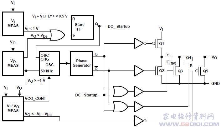

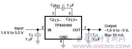

概述:TPS60403是德州仪器公司生产的一款稳压60毫安充电泵电压反向器。它为双列5脚封装。工作电压1.6V-5.5V,输出电流60mA。是具有固定频率250kHz操作的60mA充电泵电压反向器。
二、TPS60403功能和特点
* 反相输入电源电压
* 高达60 mA的输出电流
* 只有三个小1μF陶瓷电容CapacitorsNeeded
* 输入电压范围为1.6 V至5.5 V
* 省电模式的改进Efficiencyat低输出电流(TPS60400)
* 器件静态电流典型值100μA
* 集成有源肖特基二极管forStart - 成负载
* 小型5引脚SOT23封装
