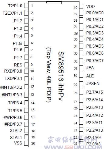

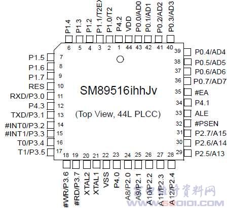

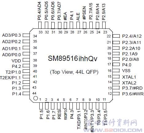

概述:SM89516是SyncMOS Technologies Inc.公司生产的一款64kb FLASH、1KB RAM、8bit MCU。它为四面40脚PLCC和44脚QFP封装,双列40脚PDIP封装。内嵌64K FLASH 存储器的8 位微控制器。SM89516C25,主频25MHz,内带64KB 闪存的MCU;SM89516C40,主频40MHz,内带64KB 闪存的MCU。PDIP 封装具有32 个I/O 口PLCC/QFP 封装则具有多达36 个I/O 口且片上多达64K 字节的闪存既可以当作程序空间又可以当作数据空间或者数据和程序混合空间这些硬件特征和强大的指令系统。片上闪存可以使用商用编程器通过并口进行编程。

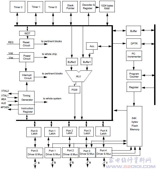

二、SM89516功能和特点
* 工作电压4.5V 到5.5V
* 编程电压12V
* 与通用80C51 家族产品完全兼容
* 每个机器周期为12 个时钟周期
* 64K 字节片上闪存
* 1024 字节片上数据RAM
* 3 个16 位定时/计数器
* PDIP 封装具有4 个8 位I/O 口
* PLCC 或QFP 封装具有4 个8 位I/O 口外加1个4 位I/O 口
* 全双工串口通道
* 位操作指令
* 页自由跳转
* 8 位无符号除运算
* 8 位无符合乘运算
* BCD 码运算
* 直接地址访问
* 间接地址访问
* 嵌套中断
* 两个中断优先级
* 1 个串行I/O 口
* 省电模式空闲模式和掉电模式
* 代码保护功能
* 1 个看门狗定时器(WDT)
* 低EMI(禁止ALE)。
