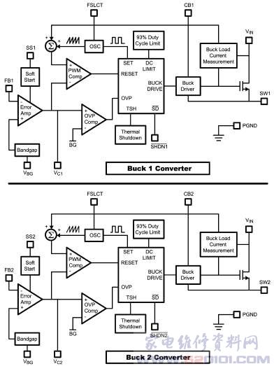

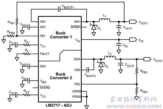

概述:LM2717-ADJ是美国国家半导体公司生产的一款双路降压式DC/DC转换器。它是一种由两个PWM降压式转换器组成的双输出、电压可调的IC。该器件主要特点:第1路降压式转换器的内部开关管的开关电流可达 2.2A(R DS(ON) =0.16Ω);第2路降压式转换器的内部开关管的开关电流可达 3.2A(RDS(ON)=0.16Ω);输入电压范围4~20V;输出电压可由两外设电阻设定,最低电压为1.267V;开关频率可设定在300~600kHz范围内;内部有输入欠压保护及过热保护;24引脚TSSOP封装;工作温度范围-40℃~+125℃。 该器件组成的双电源主要应用于TFT-LCD显示器、手持式电子装置、便携式电子产品及膝上计算机中。
一、LM2717-ADJ外观及参数描述
LM2717-ADJ为24脚贴面式TSSOP封装,静态电流IQ=2.7mA;基准电压VBG=1.267V;输入电压VIN为4~20V;开关电流限制值:第1路为2.2A,第2路为3.2A;频率设定是电阻RF:RF=4.64kΩ时,FSW=300kHz;RF=2.26kΩ时,FSW=600kHz;关闭控制:电源正常工作,VH>1.8V;电源关闭,NL<0.7V;输入电压VIN低于3.6V时低压锁存;输入电压VIN高于3.8V时正常工作。
