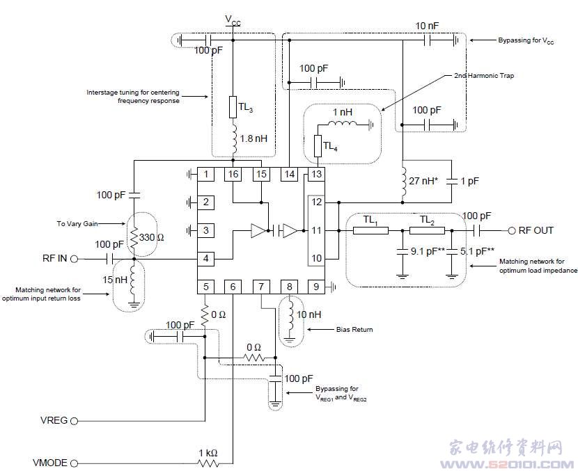

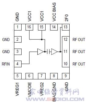

概述:RF2162是RF Micro Devices生产的一款3V 900MHZ线性放大器。它是一款大功率、高效率线性放大器IC,它主要应用在3V手持式系统,采用先进的砷化镓异质结双极型晶体管(HBT)处理,设计用于双模式3V CDMA/AMPS手持数字式蜂窝系统设备的末级线性RF放大、扩频系统和其他工作频率为800~960MHz的应用。RF2162有一个模拟偏置控制电压去产生最大效率,器件本身包含50Ω输入和输出,很容易匹配以获得最佳的功率、效率和线性特性。它为双列16脚贴面封装,极限工作电压8V。
二、RF2162特性描述
•单3V电源
•为29dBm线性输出功率
•29分贝线性增益
•35%的线性效用
•板载掉电模式
•800MHz至960MHz
