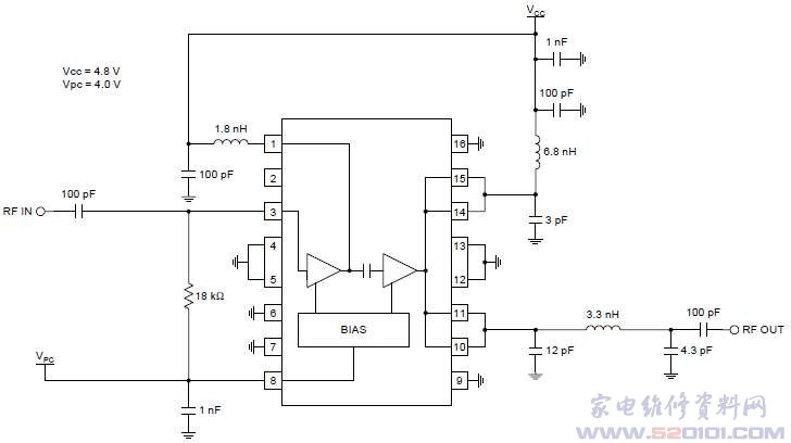

概述:RF2132是RF Micro Devices生产的一款高效率线性放大器。它采用先进的砷化镓异质结双极型晶体管(HBT)处理,设计用于双模式4节电池的CDMA/AMPS手持数字式蜂窝系统设备的末级线性RF放大、扩频系统和其他。工作频率为800~950MHz的应用。器件本身包含50Ω输入和输出,因此在整个电源和控制电压变化时,很容易匹配以获得最佳的功率、效率和线性特性。RF2132可用于4.8V的AMPS蜂窝系统手机、CDMA/ AMPS手机、JCDMA/TACS手机,以及在蜂窝系统基站中作为驱动放大器、便携式电池供电设备等。它为双列16脚封装,极限工作电压8V,极限工作电流800mA,极限控制电压5V。
二、RF2132特性描述
1. 4.2V - 5V供电电压
2. 可以提升29dB线性功率输出
2. 29dB增益模拟控制
3. 45%线性效率
4. 板载掉电模式
5. 800MHz to 950MHz工作模式
