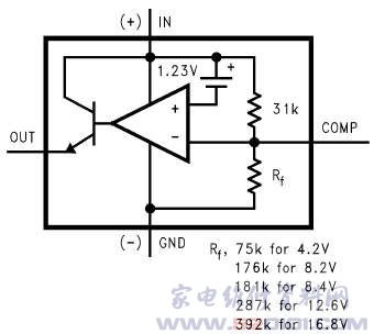

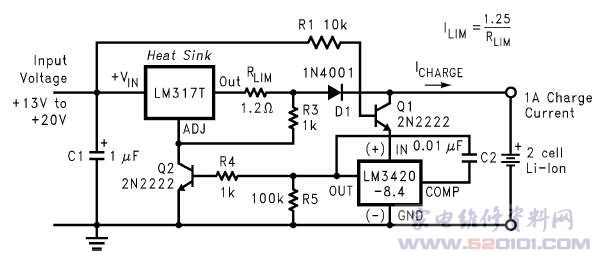

概述:LM3420是美国国家半导体公司生产的一款锂离子电池充电控制器,它为双列5脚封装。它有三种不同的型号:LM3420-4.2、LM3420- 8.4、LM3420-12.6,分别提供+4.2V、8.4V和12.6V恒压输出,使用于对1只、2只和3只锂离子电池组充电。LM3420中含有运放、带隙基准、PNP输出晶体管和设置输出恒定电压的分压电阻。是一种专门设计的并联稳压器,稳压器输出电压有输出脚(IN)和接地脚(GND)之间的电阻分压器决定。如果输入脚的电压低于LM3420的稳定电压,输出脚无输出电流。当输出脚的电压达到稳定电压后,输出脚开始输出电流。该电流驱动反馈器件或线形稳压器、开关稳压器的功率器件,使输出电压稳定。
