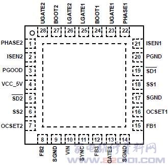

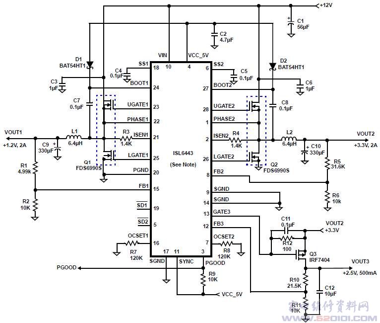

概述:ISL6443是Intersil生产的一款高性能,三路输出控制器,可将墙壁适配器,电池或网络中间总线的直流输入电源转换为多种应用所需的系统电源电压.每个输出可调低至0.8V.两个PWM成180°异相同步,减少了输入电流和纹波电压的有效值(RMS).
ISL6443 具有几种保护特性.可调的过流保护电路通过检测下部MOSFET 上的电压降来监控输出电流.HiCCup 过流工作模式保护直流-直流元件,避免其在输出过载/短路情况下被损坏.每个PWM有单独的逻辑电平关断输入(SD1和SD2)。
当两个 PWM控制器上的软启动完成,会产生一个单一的PGOOD 信号.此时,控制器的输出低于设定值的10%,线性调整器的输出高于设定值的75%.结温超过+150℃时,热停机电路会断开器件。
