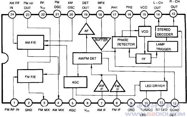

概述:KA2292 AM/FM立体声收音机电路,它为双列24脚封装。电路的调频部分主要包括:调频高频放大、本机振荡调频混频、调频中放、调频正交鉴频、调频调谐指示及音频放大等功能电路;调幅部分包括:高频放大、本机振荡、调幅混频、调幅中放、调幅检波、AGC控制、调幅调谐指示及音频放大等功能电路;立体声解码部分包括:锁相环放大、相位比较、压控振荡,开关解码,立体声指示等功能电路。
它在电源电压(VCC)为1.8-7V时均能有效地工作。它内部设置有AM/FM/FM立体声调谐指示和AM/FM选择开关。它无外接的AM检波线圈,也不需要调幅中放耦合电容及调频中放旁路电容等外围元件,因此它所需的外围元件较小。它可以和TA8127互换。

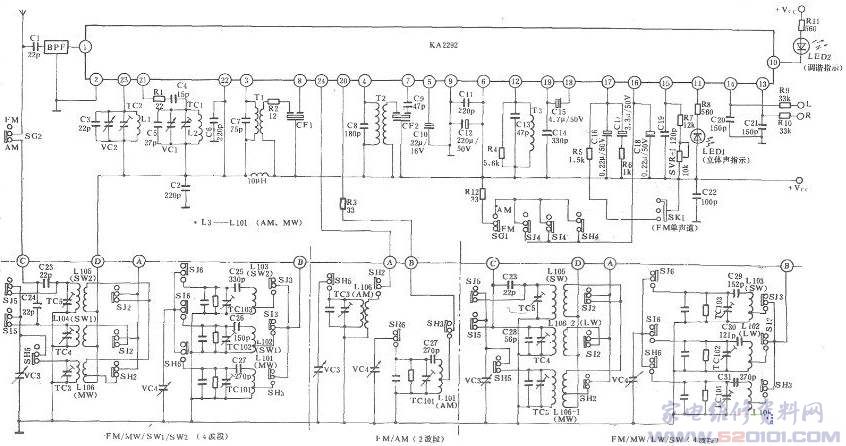

KA2292的典型应用电路如上图中所示。其FM/AM高频部分可根据需要,按图示电路连接构成FM/AM(MW、sw1、SW2)四波段收音机、FM/AM(MW)二波段收音机、FM/AM(MW、LW、sw)四波段收音机等整机形式,以满足市场的不同需要。
在整机工作于FM接收状态时,天线接收的电台信号经带通滤波器(BPF)注入lC1脚进行甚高频放大。IC23脚外接的L1、VC2是它的高放LC选频负载回路。IC21脚外接的L2、VC1是它的本机振荡回路。FM混频所得10.7MHz调频中频信号由IC3脚外接的中频变压器Tl输出,经陶瓷滤波器(CFl)选频滤波后送至IC的8脚进行FM中放及鉴频。FM鉴频所得立体声复合信号由IC的19脚输出,经耦合电容C15(4.7pF/50v)注入IC立体声解码器输入端(IC的18脚)。当转换开关SK1置于图2所示位置时,锁相解码系统工作于FM立体声开关解码状态,lC的14、13脚分别输出左右声道立体声音频信号。当转换开关SK1置于FM单声道(FMMONO)位置时.IC的17脚外接电阻R5(1.5kΩ)接入RC网络,迫使解码开关停止工作,从而使锁相环解码系统工作于单声道状态,lC的⑩、③脚同时输出电台音频节目信号。
在整机工作于AM接收状态(MW、LM、SW1、swz)时.天线接收的电台信号经AM/FM切换开关SG2送至各波段调谐回路输入端c,经调谐选频后由A端送至IC(24脚)AM高频放大注入端。IC的20脚外接B端LC谐振回路为各波段的本地振荡线圈。
AM混频所得465kHz调幅中频信号由IC4脚外接的中周变压器T2输出,经陶瓷滤波器(CF2)选频滤波后送至IC7脚进行AM中放和检波。检波所得AM电台音频信号由IC的13、14脚同时输出。
调试时,可通过lC的15脚压控振荡器(VCO)外接RC回路中的微调电位器SVR-1的调节,确保38kHz副载波信号的准确获得,实现较好的立体声接收效果,即立体声灵敏度与分离度的兼顾。
