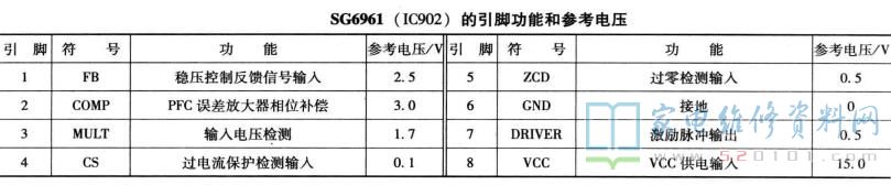

一、SG6961引脚功能和实测电压值(在长虹715T2828-3-FQ电源板上测得)

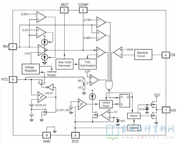

二、SG6961内部方框图

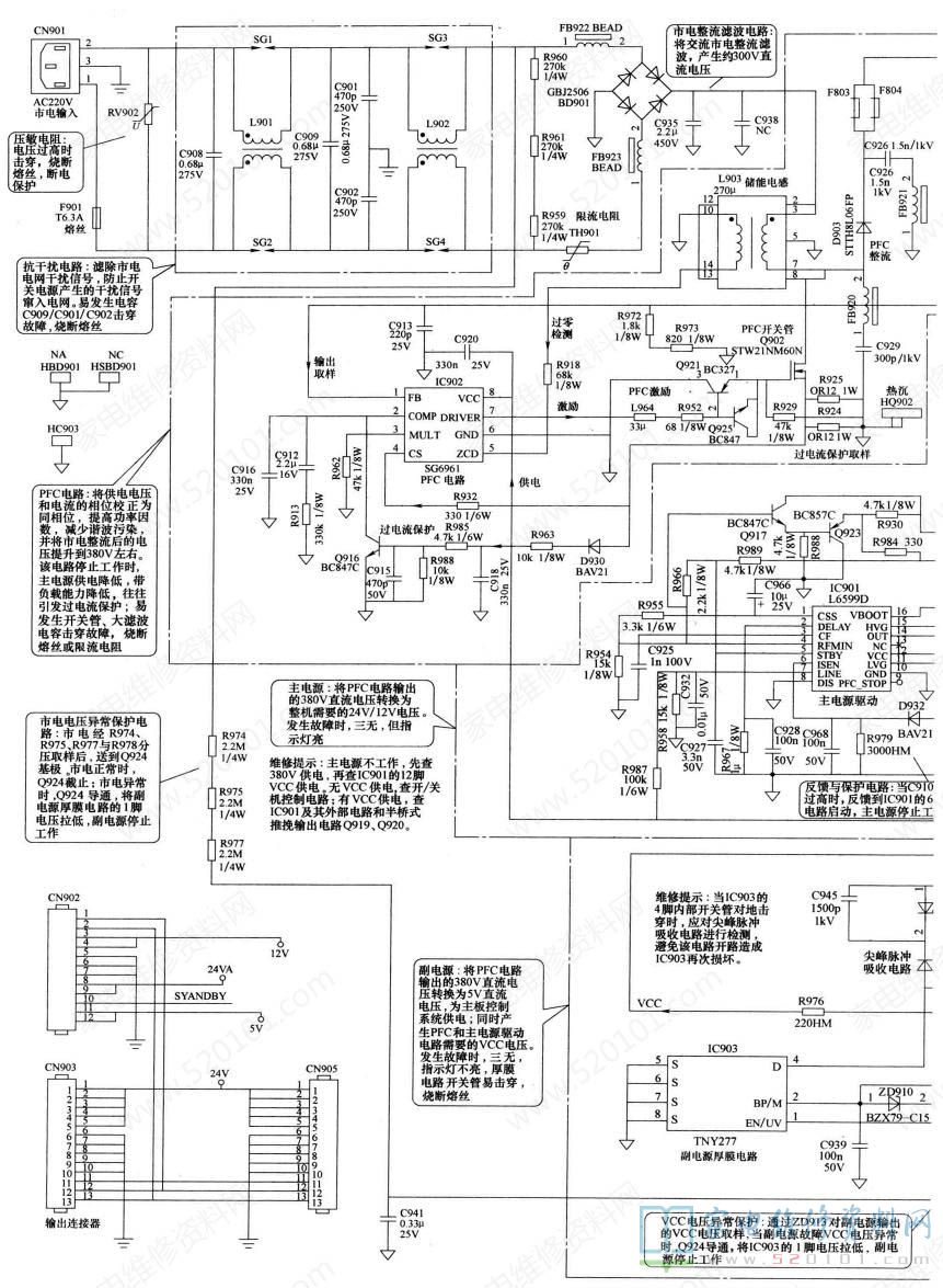

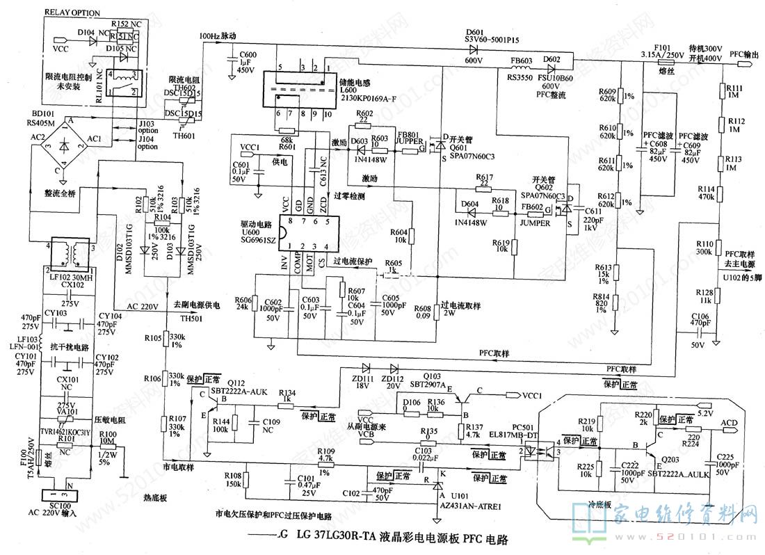

三、SG6961典型应用电路

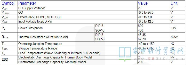

四、SG6961极限电气参数
