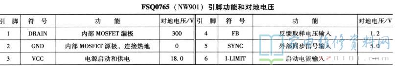

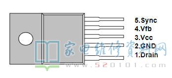

二、FSQ0765引脚功能和实测电压值(在康佳34005553电源板上测得)

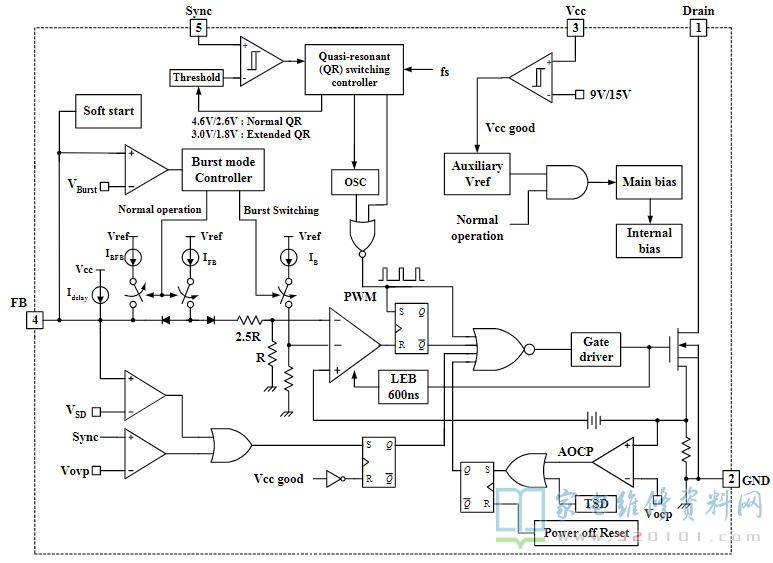

三、FSQ0765内部方框图

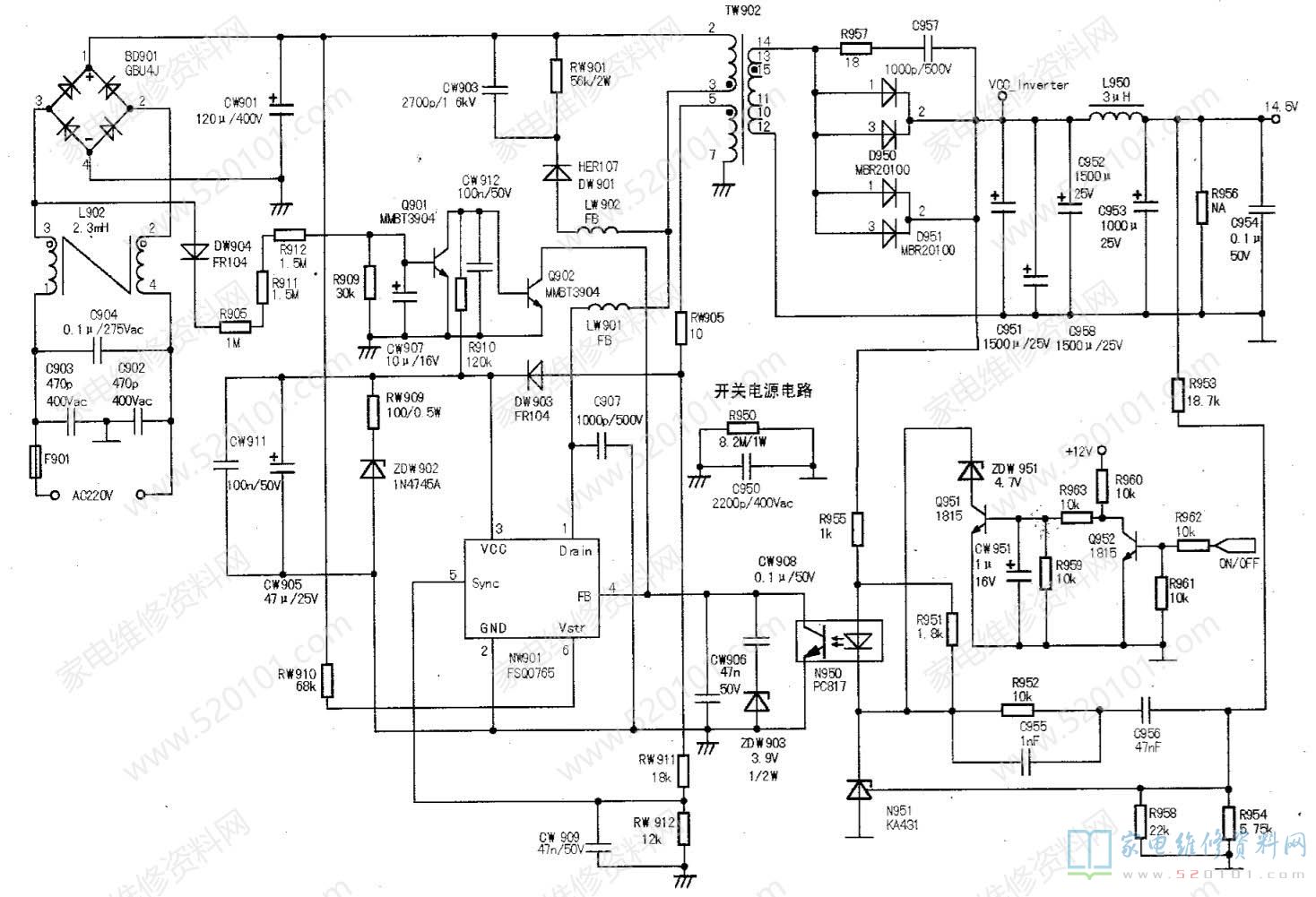

四、FSQ0765典型应用电路

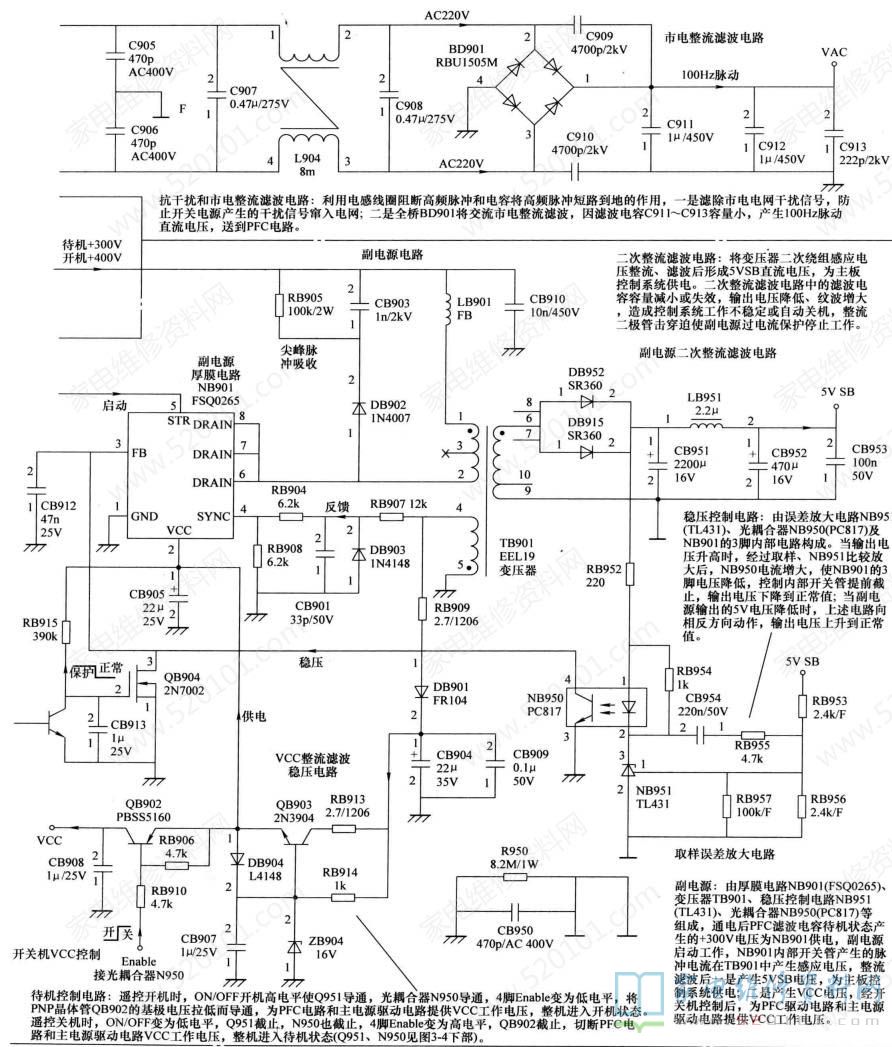

2、康佳LC26H81B彩电上应用

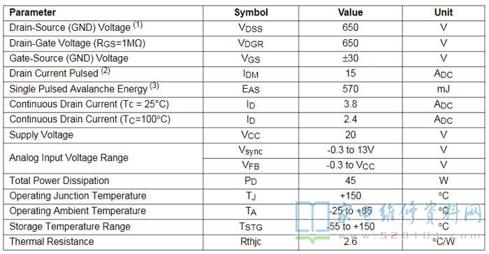

五、FSQ0765极限电气参数

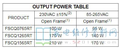

六、FSQ0765系列产品规格表
