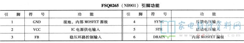

一、FSQ0265引脚功能和实测电压值

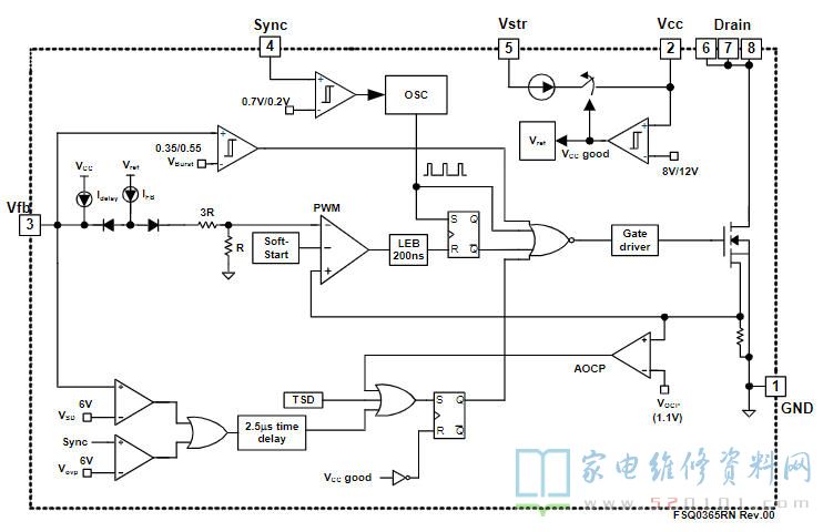

二、FSQ0265内部方框图

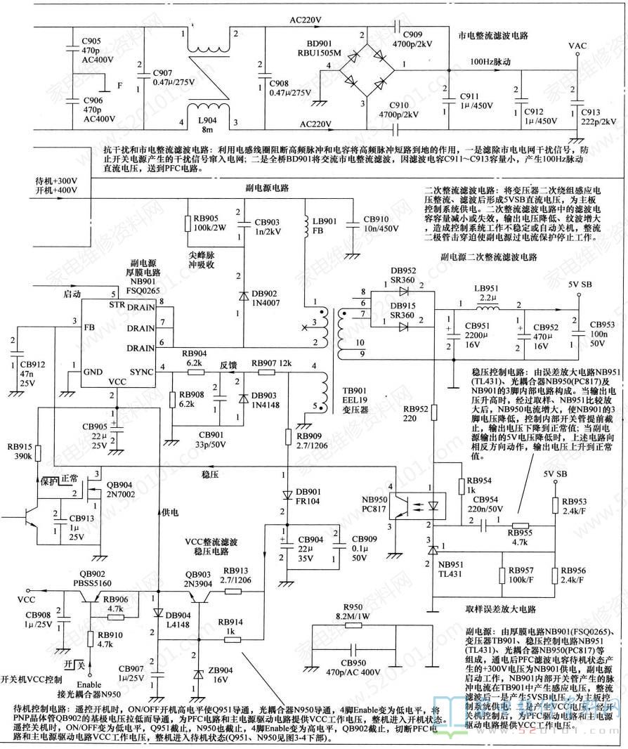

三、FSQ0265典型应用电路

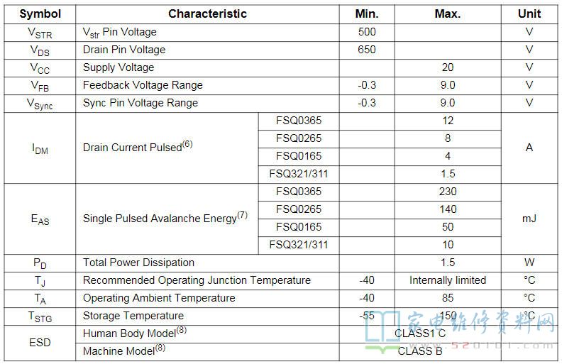

四、FSQ0265极限电气参数
