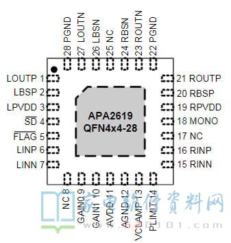

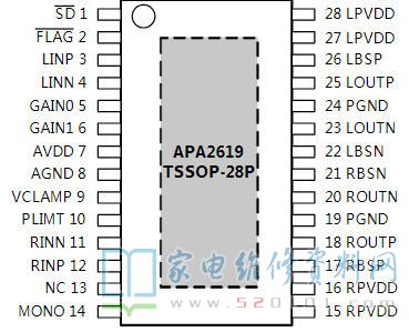

一、APA2619引脚功能
| 引脚 | I/O/P | 功能 | ||
| 封装/脚号 | 封装/脚号 | 引脚名 | ||
| TSSOP -28P | QFN4x4 -28 | |||
| 1 | 4 | SD | I | 音频放大器的关断逻辑输入(低=禁用输出,高=启用输出)。 TTL 逻辑电平符合 AVDD。 |
| 2 | 5 | FLAG | O | 保护标志输出(开漏)。连接FLAG和SD可以设置为自动恢复。否则需要通过 cyding AVDD 复位 |
| 3 | 6 | LINP | I | 左声道的正音频输入。偏向于 V夹钳/2。 |
| 4 | 7 | LINN | I | 左声道的负音频输入。偏向于 V夹钳/2. |
| 5 | 9 | GAIN0 | I | 增益选择最低有效位。 TTL 逻辑电平符合 AVDD。 |
| 6 | 10 | GAIN1 | I | 增益选择最低有效位。 TTL 逻辑电平符合 AVDD。 |
| 7 | 11 | AVDD | P | 模拟电源。 |
| 8 | 12 | AGND | P | 模拟信号地。连接到导热垫。 |
| 9 | 13 | VCLAMP | O | 稳压,标称电压为5V。 |
| 10 | 14 | PLIMIT | I | 功率限制水平调整。在 VCLAMP 和 GND 之间连接一个电阻分压器以设置功率限制。直接连接到 VCLAMP 没有功率限制。 |
| 11 | 15 | RINN | I | 右声道的负音频输入。偏向于 V夹钳/2。 |
| 12 | 16 | RINP | I | 右声道的正音频输入。偏向于 V夹钳/2。 |
| 13 | 8, 17, 25 | NC | 未连接。 | |
| 14 | 18 | MONO | I | 并行 BTL 模式切换。 |
| 15,16 | 19 | RPVDD | P | 右声道H桥电源。右声道和左声道电源输入在内部连接。 |
| 17 | 20 | RBSP | I | 用于右通道、正高侧 FET 的自举 I/O。 |
| 18 | 21 | ROUTP | O | 右声道的 D 类 H 桥正输出。 |
| 19, 24 | 22, 28 | PGND | P | 桥的电源地。 |
| 20 | 23 | ROUTN | O | 右声道的 D 类 H 桥负输出。 |
| 21 | 24 | RBSN | I | 用于右通道、负高边 FET 的自举 I/O。 |
| 22 | 26 | LBSN | I | 用于左通道、负高端 FET 的自举 I/O。 |
| 23 | 27 | LOUTN | O | 左声道的 D 类 H 桥负输出。 |
| 25 | 1 | LOUTP | O | 左声道的 D 类 H 桥正输出。 |
| 26 | 2 | LBSP | I | 左通道的自举 I/O,正高侧 FET。 |
| 27,28 | 3 | LPVDD | P | 左声道 H 桥电源。右声道和左声道电源输入在内部连接。 |

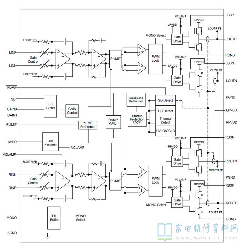

二、APA2619内部方框图

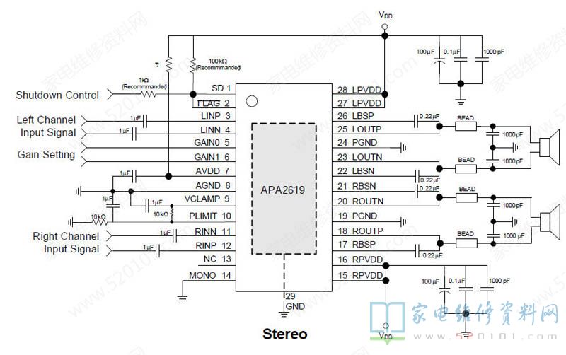

三、APA2619典型应用电路
1、立体声输出电路

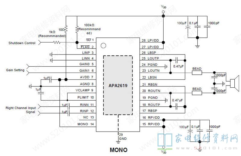

2、单声道输出电路

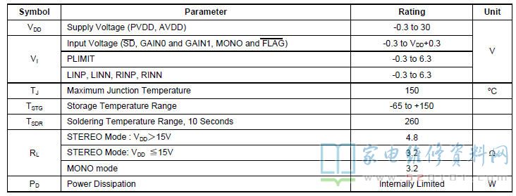

四、APA2619极限电气参数
