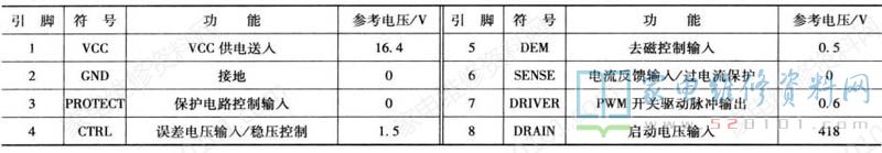

一、TEA1532AT引脚功能与实测电压值(在长虹715T2463电源板中测得)

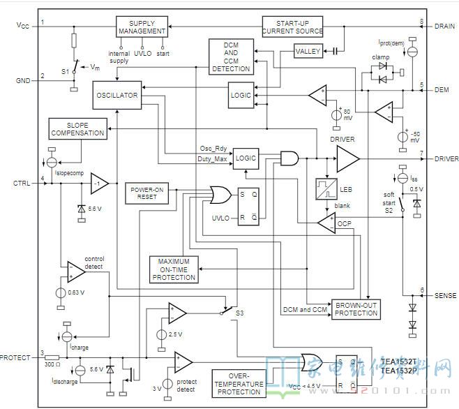

二、TEA1532AT内部方框图

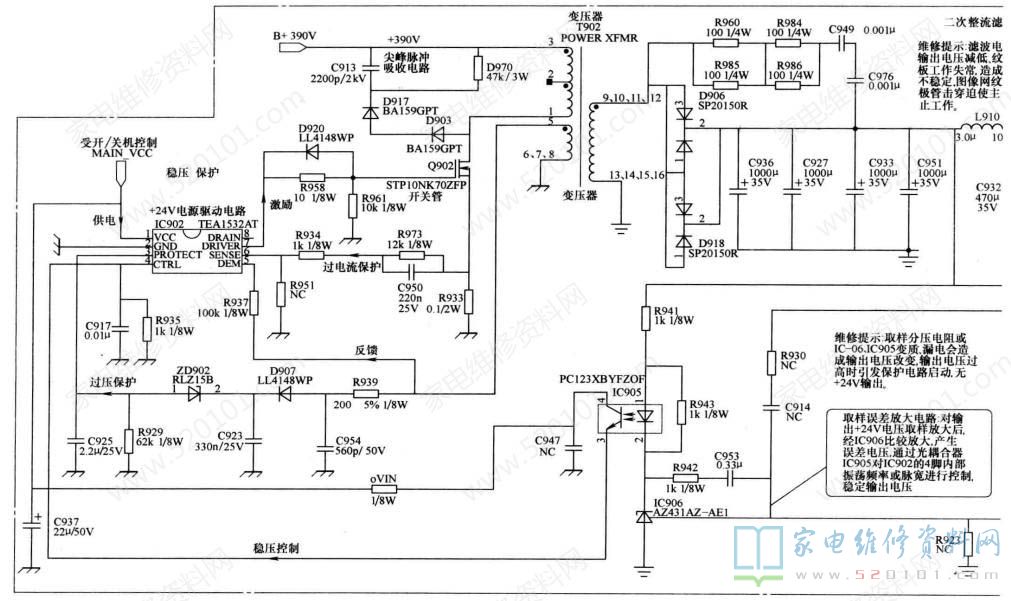

三、TEA1532AT典型应用电路

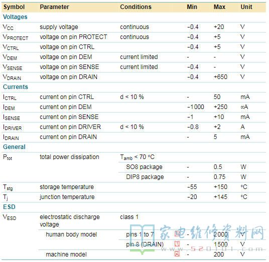

四、TEA1532AT极限电气参数
