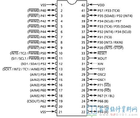

概述:TMP87CH38是日本东芝半导体(Toshiba Semiconductor)出品的一款彩色电视机CPU微处理器芯片(康佳掩膜型号为CKP1301S),TMP87CH38是一款8 bit微处理器,工作电压=4.5~5.5V,功耗=450mW,其包含CPU核心、ROM、RAM、输入/输出端口、六个多功能定时器/计数器、串行总线接口、屏幕显示、脉宽调制、8位A/D转换器和远程控制信号预处理器。TMP87CH38采用42引脚双列DIP封装工艺。
一、TMP87CH38引脚功能与实测电压
管脚 |
功能 |
英文或符号 |
电压 |
1 |
地 |
GND |
0 |
2 |
调谐电压输出 |
VT |
5-0 |
3 |
接电脑调试端 |
PC |
5 |
4 |
空 |
NC |
5 |
5 |
S端子控制 |
SVHS |
5 |
6 |
超强接收开/关控制 |
LNA |
5/0 |
7 |
波段控制1 |
B1 |
0/5 |
8 |
波段控制2 |
B2 |
0/5 |
9 |
空 |
NC |
5 |
10 |
空 |
NC |
0 |
11 |
时钟线 |
SCL1 |
4.8 |
12 |
数据线 |
SDA1 |
4.8 |
13 |
空 |
NC |
0.12 |
14 |
空 |
NC |
0.15 |
15 |
AFT输入 |
AFT IN |
0.12-4.71 |
16 |
键盘控制指令输入 |
KEY |
5 |
17 |
静音开/关 |
MUTE |
2.26/0 |
18 |
空 |
NC |
0 |
19 |
空 |
NC |
0.03 |
20 |
待机 |
POWER |
3.6 |
21 |
地 |
VSS |
0 |
22 |
红字符显示输出 |
R |
0 |
23 |
绿字符显示输出 |
G |
0 |
24 |
蓝字符显示输出 |
B |
0 |
25 |
字符消隐 |
Y |
0 |
26 |
行同步信号输入 |
H SYNC |
4.12 |
27 |
场同步信号输入 |
V SYNC |
4.8 |
28 |
字符振荡 |
OSC |
4.72 |
29 |
字符振荡 |
OSC |
4.73 |
30 |
测试 |
TEST |
0 |
31 |
晶体输入 |
X IN |
1.92 |
32 |
晶体输出 |
X OUT |
2.25 |
33 |
复位信号输入 |
RESET |
4.97 |
34 |
空 |
NC |
0.02 |
35 |
遥控信号输入 |
RMT IN |
5 |
36 |
识别信号输入 |
SYNC |
4.2 |
37 |
时钟线 |
SCL0 |
0.02 |
38 |
数据线 |
SDA0 |
0.02 |
39 |
伴音制式切换 |
SND |
0.03 |
40 |
保护控制输入 |
INT4 |
5 |
41 |
空 |
NC |
0.02 |
42 |
5V电源 |
VDD |
5 |

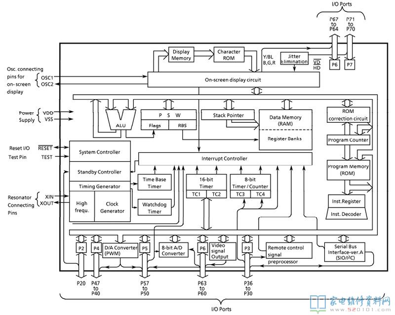

二、TMP87CH38内部方框图
