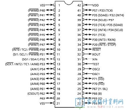

一、TMP87CM38N-1P31引脚功能与实测电压
管脚 |
功能 |
英文或符号 |
电压 |
1 |
地 |
0 |
2 |
调谐电压输出 |
3.5 |
3 |
频道控制 |
5 |
4 |
NC |
5 |
S端子控制 |
5 |
6 |
U频段控制 |
5 |
7 |
VL频段控制 |
5 |
8 |
VH频段控制 |
5 |
9 |
频段控制指令输出 |
5 |
10 |
频段控制指令输出 |
0.5 |
11 |
时钟信号输出 |
4.9 |
12 |
时钟信号输出 |
4.9 |
13 |
NC |
14 |
NC |
15 |
AFT信号输入 |
2.9 |
16 |
键控输入 |
5 |
17 |
静音控制 |
0.4 |
18 |
丽音信号切换 |
5 |
19 |
视频测试信号输出 |
0 |
20 |
待机控制 |
0 |
21 |
地 |
0 |
22 |
红字符输出 |
0.2 |
23 |
绿字符输出 |
0.2 |
24 |
蓝字符输出 |
0.2 |
25 |
字符消隐信号输出 |
0.1 |
26 |
行同步脉冲输入 |
4.1 |
27 |
场同步脉冲输入 |
4.1 |
28 |
字符振荡 |
4.9 |
29 |
字符振荡 |
4.9 |
30 |
地 |
0 |
31 |
8MHz晶体输入 |
2 |
32 |
8MHz晶体输出 |
2 |
33 |
RESET |
5 |
34 |
NC |
35 |
遥控信号输入 |
5 |
36 |
同步识别信号输入 |
5 |
37 |
时钟线 |
2.2 |
38 |
数据线 |
2.2 |
39 |
NC |
40 |
保护 |
5 |
41 |
NC |
42 |
电源 |
5 |

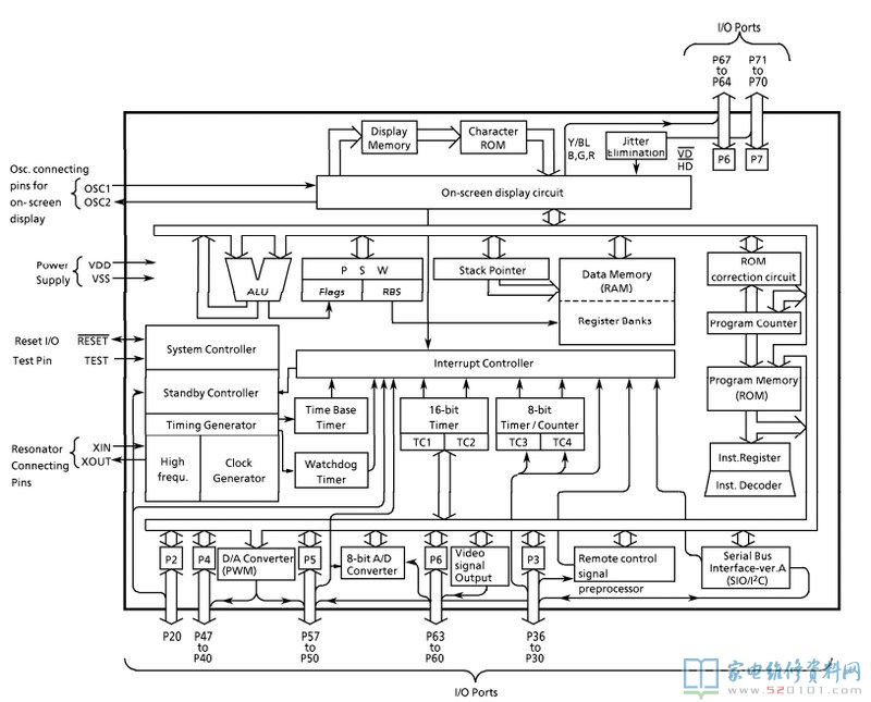

二、TMP87CM38N-1P31内部方框图
