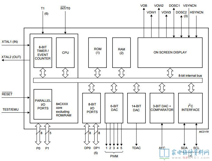

概述:PCA84C640是飞利浦半导体公司(NXP Semiconductors)出品的一款8bit微处理控制器IC芯片,PCA84C640P遥控系统具有电脑自动/手动搜索选台功能,可预置90个节目,能对音量、亮度、色饱和度、对比度进行遥控调节。PCA84C640彩电双列DIP 42引脚封装工艺。
一、PCA84C640引脚功能
管脚 |
功能 |
电压 |
1 |
调谐数据 |
2 |
音量PWM |
3 |
亮度PWM |
4 |
色度PWM |
5 |
对比度PWM |
6 |
音调/平调PWM |
7 |
频段0 |
8 |
频段1 |
9 |
AFC |
10 |
频段2 |
11 |
VTR |
12 |
AV |
13 |
键控选通脉冲 |
14 |
键控选通脉冲 |
15 |
键控选通脉冲 |
16 |
键控选通脉冲 |
17 |
键控选通脉冲 |
18 |
键控选通脉冲 |
19 |
键控选通脉冲 |
20 |
系统方式 |
21 |
地 |
22 |
红 |
23 |
绿 |
24 |
蓝 |
25 |
屏显消隐 |
26 |
行同步 |
27 |
场同步 |
28 |
显示振荡2外接RC振荡 |
29 |
电台识别 |
30 |
测试 |
31 |
晶振1 |
32 |
晶振2 |
33 |
复位 |
34 |
伴音控制 |
35 |
遥控信号输入 |
36 |
伴音控制 |
37 |
伴音效果 |
38 |
制式选择 |
39 |
串行时钟 |
40 |
串行数据 |
41 |
等待控制 |
42 |
电源 |
二、PCA84C640内部方框图
