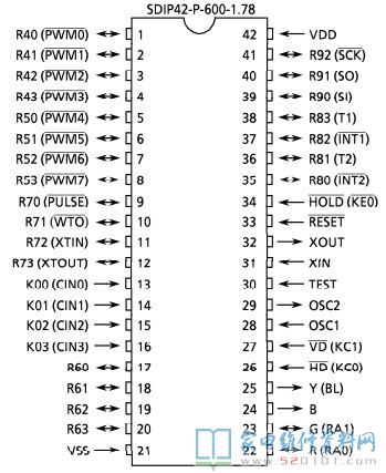

一、TMP47C837N引脚功能与实测电压
管脚 |
功能 |
电压 |
1 |
调谐电压输出 |
2.3 |
2 |
蓝背景控制 |
0 |
3 |
重低音控制输出 |
2.4 |
4 |
音量控制输出 |
1.4 |
5 |
对比度控制 |
3.8 |
6 |
亮度控制输出 |
3.8 |
7 |
饱和度控制 |
2.5 |
8 |
色调控制 |
2.5 |
9 |
多制式强制型输出指令 |
0 |
10 |
多制式强制型输出指令 |
0 |
11 |
多制式强制型输出指令 |
0 |
12 |
多制式强制型输出指令 |
0 |
13 |
AFT输入 |
3.3 |
14 |
键盘输入 |
4.7 |
15 |
键盘输入 |
4.7 |
16 |
键盘输入 |
4.7 |
17 |
键盘输出 |
0.1 |
18 |
键盘输出 |
0.1 |
19 |
键盘输出 |
0 |
20 |
视频静噪输出 |
0 |
21 |
地 |
0 |
22 |
电源开启驱动 |
4.6 |
23 |
G字符输出 |
0 |
24 |
R字符输出 |
0 |
25 |
屏显消隐 |
0 |
26 |
行同步信号输入 |
4.1 |
27 |
场同步信号输入 |
4.8 |
28 |
字符振荡 |
5 |
29 |
字符振荡 |
5 |
30 |
检测端口地 |
0 |
31 |
晶振输入 |
1.6 |
32 |
晶振输出 |
2.2 |
33 |
复位输入 |
5 |
34 |
P/N制式识别输入 |
0 |
35 |
遥控信号输入 |
5 |
36 |
电台识别信号输入 |
4.5 |
37 |
SCL |
5 |
38 |
SDA |
5 |
39 |
波段UHF |
1.9 |
40 |
波段VH |
1.9 |
41 |
波段VL |
0 |
42 |
5V电源 |
5 |

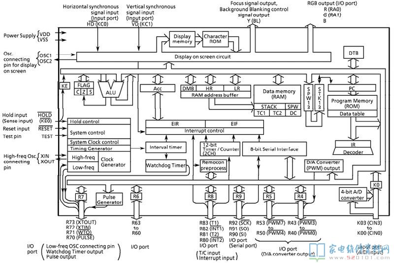

二、TMP47C837N内部方框图
