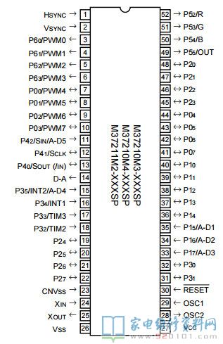

概述:M37210M4-786SP是日本三菱半导体出品的一款采用IIC总线控制的8 bit单片CMOS彩电CPU微处理器芯片,用于彩电的电压合成调谐系统,以接收TV/CATV信号。M37210M4-786SP具备PWM功能、OSD显示功能等。除了简单的指令集,ROM、RAM和I/O地址放在同一个内存映射上,以便于编程。M37210M4-786SP采用52引脚双列DIP封装工艺。
一、M37210M4-786SP引脚功能与实测电压
管脚 |
功能 |
电压 |
1 |
行同步信号输入 |
3.9 |
2 |
场同步信号输入 |
4.4 |
3 |
NC |
0 |
4 |
NC |
0 |
5 |
NC |
0 |
6 |
NC |
0 |
7 |
总线关闭输入控制 |
4.5 |
8 |
麦克风音量控制 |
0 |
9 |
混响控制亮度 |
0.01 |
10 |
亮度信号瞬态改善控制 |
1.8 |
11 |
AFT输入 |
2.5 |
12 |
波段控制 |
2.7 |
13 |
波段控制 |
0.01 |
14 |
调谐电压输出 |
4.8 |
15 |
模式控制输入 |
2.3 |
16 |
遥控信号输入 |
3.6 |
17 |
NC |
0 |
18 |
同步信号输入 |
4.4 |
19 |
伴音中频控制输出 |
0 |
20 |
伴音中频控制输出 |
0 |
21 |
伴音中频控制输出 |
5 |
22 |
伴音中频控制输出 |
0 |
23 |
地 |
0 |
24 |
4M时钟 |
0.1 |
25 |
4M时钟 |
2.4 |
26 |
地 |
0 |
27 |
5V电源 |
5.1 |
28 |
字符振荡 |
4.3 |
29 |
字符振荡 |
4.3 |
30 |
复位 |
4.7 |
31 |
待机控制 |
0.01 |
32 |
TV/AV控制 |
5.1 |
33 |
NC |
5.1 |
34 |
键扫命令输入 |
4.7 |
35 |
键扫命令输入 |
4.7 |
36 |
制式控制输出 |
5 |
37 |
50/60Hz控制输出 |
0 |
38 |
制式控制输出 |
0 |
39 |
静噪控制 |
0 |
40 |
外部静噪控制 |
0 |
41 |
SDA |
4.6 |
42 |
SCL |
4.7 |
43 |
NC |
0 |
44 |
NC |
0 |
45 |
卡拉OK功能控制 |
0 |
46 |
蓝屏控制 |
0 |
47 |
NC |
5 |
48 |
定时器控制 |
5 |
49 |
字符发生器控制 |
5 |
50 |
字符发生器控制数据 |
0 |
51 |
字符发生器控制片选 |
4.8 |
52 |
字符发生器控制时钟 |
4.8 |

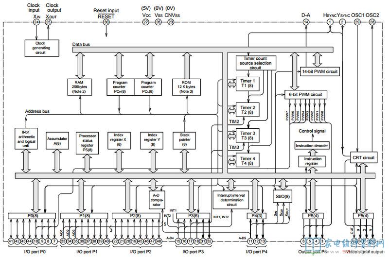

二、M37210M4-786SP内部方框图
