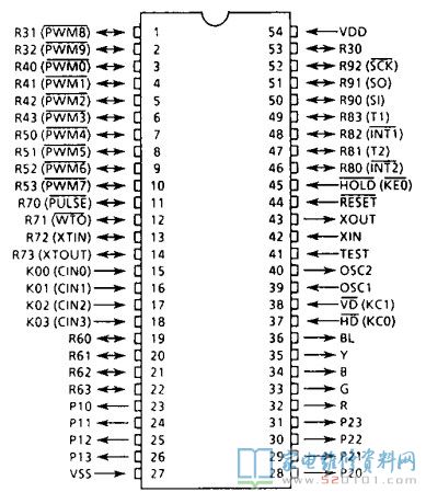

一、TMP47C1238ANU068引脚功能与实测电压
管脚 |
功能 |
电压 |
1 |
视频状态1或2 |
5 |
2 |
厂标牌开/关 |
5 |
3 |
调谐电压VT |
3.7 |
4 |
环绕LED |
5 |
5 |
卡拉OK1 |
5 |
6 |
卡拉OK2 |
5 |
7 |
卡拉OK3 |
0 |
8 |
SW频段转换 |
4.9 |
9 |
BU/BV频段转换 |
0.1 |
10 |
电源开/关 |
0.1 |
11 |
消音 |
0.1 |
12 |
蓝背景输出 |
0.1 |
13 |
强制静噪 |
0.1 |
14 |
定时开机 |
4.4 |
15 |
AFT精细控制状态输入 |
1.7 |
16 |
PAL制式识别输入 |
0.1 |
17 |
SECAM制式识别输入 |
4.7 |
18 |
NTSC制式识别输入 |
4.7 |
19 |
键扫描输入 |
4 |
20 |
键扫描输入 |
4 |
21 |
键扫描输入 |
4 |
22 |
键扫描输入 |
4 |
23 |
键扫描输出,时钟输出 |
3.6 |
24 |
键扫描输出 |
4 |
25 |
键扫描输出,片选输出 |
4.5 |
26 |
键扫描输出 |
4.4 |
27 |
地 |
0 |
28 |
视频2输出 |
0 |
29 |
PAL控制信号输出 |
0 |
30 |
NTSC控制信号输出 |
0.1 |
31 |
自动识别制式输出 |
0 |
32 |
R色差激励输出 |
0 |
33 |
G色差激励输出 |
0 |
34 |
B色差激励输出 |
0 |
35 |
Y输出(字符底色消除) |
0 |
36 |
LB输出 |
0 |
37 |
行消隐输入(同步) |
3.8 |
38 |
场消隐输入(同步) |
4.6 |
39 |
屏显振荡器1 |
5 |
40 |
屏显振荡器2 |
5 |
41 |
地,出厂试验用 |
0 |
42 |
4兆时钟脉冲 |
0.6 |
43 |
4兆时钟脉冲 |
2.4 |
44 |
复位信号输入 |
4.4 |
45 |
50/60控制输入(同步) |
4.7 |
46 |
遥控信号输入 |
4.4 |
47 |
行同步信号输入(电台识别) |
3.5 |
48 |
视频1输出 |
3.6 |
49 |
总线控制数据线 |
4.2 |
50 |
总线控制加载端子 |
0.1 |
51 |
总线控制输出SDA |
2.5 |
52 |
总线控制输出SCL |
3.2 |
53 |
消磁控制(开机时2秒) |
0.1 |
54 |
电源 |
5 |

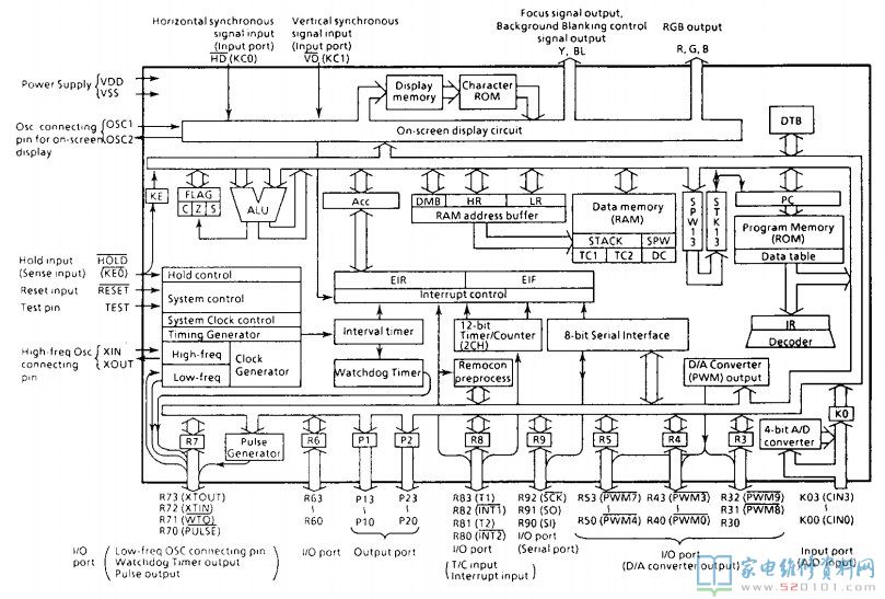

二、TMP47C1238ANU068内部方框图
