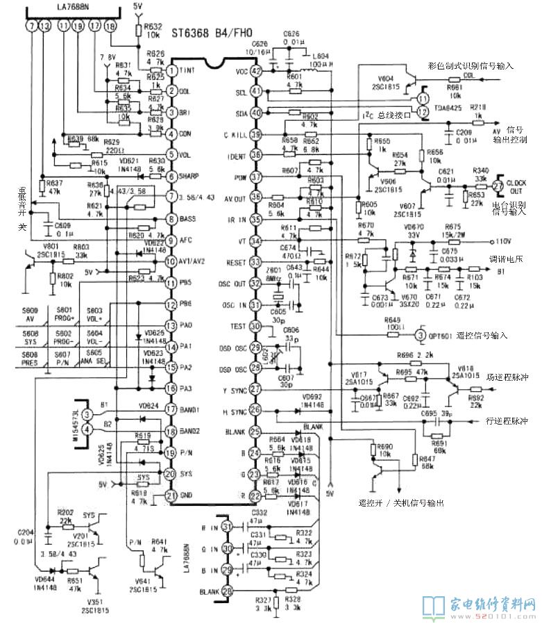

概述:ST-6368是法国汤姆逊公司和康佳公司共同研制开发,并由意法半导体公司生产的一款彩电专用微处理器(软件编号为ST6368MN-76885),它是8位单片机电压合成调谐的彩电遥控系统,适用于PAL、NTSC3.58、NTSC4.43及AUTO(自动)彩色制式控制并可以控制两种伴音制式(D/K.I)。该系统具有全自动及半自动选台功能,还具有手动预置功能,TV/AV转换功能,中、英文菜单选择功能,节目快速回看功能,以及其他电视机常用控制功能;存储器在微处理器内部,不需外接存储器。ST-6368采用42引脚双列DIP封装工艺。
一、ST-6368引脚功能与实测电压

二、ST-6368 B4/FH0典型应用电路
