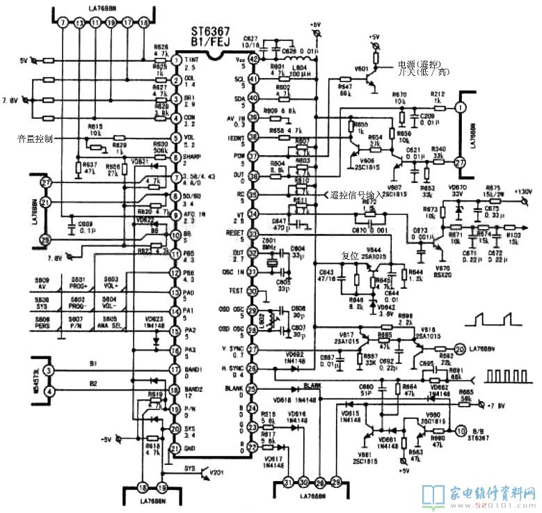

在ST6367系列的同一芯片上有全部微处理器功能,其中具有6个PWM(调宽脉冲)D/A(模数转换),以及0.5V阈值电压AFT A/D转换,14位电压合成调谐分辨率,除此之外,在芯片上还集成了EEPROM(128 bytes),无需另外的存储器。ST-6367B1/FEJ采用双列42引脚DIP封装工艺。
一、ST-6367B1/FEJ引脚功能与实测电压
管脚 |
功能 |
英文或符号 |
电压 |
1 |
色调控制 |
TINT |
0-4 |
2 |
色度控制信号输出 |
COL |
0-3.4 |
3 |
亮度控制信号输出 |
BRI |
0-4.9 |
4 |
对比度控制信号输出 |
CON |
0-4.8 |
5 |
音量控制信号输出 |
VOL |
0-4.8 |
6 |
画质控制信号输出 |
SHARP |
0.28 |
7 |
彩色制式控制 |
3.58/4.43 |
4.8/0 |
8 |
50/60Hz场频控制 |
50/60 |
4.8/0 |
9 |
AFC信号引入 |
AFC IN |
2.3 |
10 |
蓝屏控制 |
BB |
0 |
11 |
键盘按键“列矩阵” |
PB5 |
4.4 |
12 |
键盘按键“列矩阵” |
PB6 |
4.4 |
13 |
键盘按键“行矩阵” |
PA0 |
4 |
14 |
键盘按键“行矩阵” |
PA1 |
4 |
15 |
键盘按键“行矩阵” |
PA2 |
4 |
16 |
键盘按键“行矩阵” |
PA3 |
5 |
17 |
频段开关2 |
BAND2 |
0/13.5 |
18 |
频段开关1 |
BAND1 |
0/13.5 |
19 |
颜色制式开关(P/N) |
P/N |
0/0.44 |
20 |
伴音制式开关(DK/I) |
SYS |
3.2/0 |
21 |
地 |
GND |
0 |
22 |
R字符输出 |
R |
0 |
23 |
G字符输出 |
G |
0 |
24 |
B字符输出 |
B |
0 |
25 |
屏显消隐 |
BLANK |
0 |
26 |
行同步脉冲输入 |
H SYNC |
0.4 |
27 |
场同步脉冲输入 |
V SYNC |
0.56 |
28 |
字符振荡器 |
OSD OSC2 |
5 |
29 |
字符振荡器 |
OSD OSC1 |
5 |
30 |
测试端(接地) |
TEST |
0 |
31 |
外接8MHz晶体 |
OSC IN |
32 |
外接8MHz晶体 |
OSC OUT |
2.6 |
33 |
复位 |
RESET |
4.7 |
34 |
调谐输出 |
VT |
4.6-0 |
35 |
遥控信号输入 |
RC |
5 |
36 |
TV/AV切换 |
AV OUT |
0/3.2 |
37 |
待机 |
POWER |
4.6 |
38 |
电台识别信号输入 |
IDENT |
4.8 |
39 |
AV控制输入 |
AV IN |
0.24 |
40 |
双向数据传输 |
SDA |
4.9 |
41 |
时钟信号输出 |
SCL |
4.9 |
42 |
电源 |
VCC |
5 |
