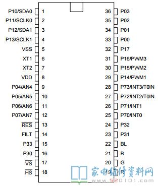

一、LC863532引脚功能与实测电压
管脚 |
功能 |
英文或符号 |
电压 |
1 |
总线数据端0 |
SDA0 |
4.7 |
2 |
总线时钟端0 |
SCLK0 |
4.7 |
3 |
总线数据端1 |
SDA1 |
4.6 |
4 |
总线时钟端1 |
SCLK1 |
4.6 |
5 |
地 |
GND |
0 |
6 |
时钟振荡 |
XTL1 |
0.2 |
7 |
时钟振荡 |
XTL2 |
2 |
8 |
电源 |
VDD |
5 |
9 |
键控指令输入 |
KEY IN |
0.2 |
10 |
AFT电压输入 |
AFT IN |
2.3 |
11 |
SECAM消色输入 |
SECAM |
0.2 |
12 |
电源检测输入 |
ANALYZE |
1.9 |
13 |
复位电压输入 |
RESET |
5 |
14 |
时钟环路滤波 |
FILT |
3.4 |
15 |
待机控制 |
POWER |
4.5 |
16 |
菜单半透明控制 |
I OUT |
0 |
17 |
场逆程脉冲输入 |
V-SYNC |
4.6 |
18 |
行逆程脉冲输入 |
H-SYNC |
4.1 |
19 |
字符R信号输出 |
OSD-R |
0 |
20 |
字符G信号输出 |
OSD-G |
0 |
21 |
字符B信号输出 |
OSD-B |
0 |
22 |
字符消隐信号输出 |
OSD-BLANK |
0 |
23 |
P/N制式控制 |
NC |
4.1 |
24 |
静音控制 |
MUTE |
0.2 |
25 |
X射线保护 |
SAFETY |
4.7 |
26 |
地磁校正控制 |
TILT |
3.2 |
27 |
识别信号输入 |
SD |
0.3 |
28 |
遥控信号输入 |
IR |
4.5 |
29 |
右声道音量控制 |
VOL-R |
0.6 |
30 |
左声道音量控制 |
VOL-L |
0.6 |
31 |
空 |
NC |
0 |
32 |
调谐控制 |
TUN |
1.6 |
33 |
AV2控制 |
AV2 |
4.7 |
34 |
AV1控制 |
AV1 |
4.7 |
35 |
波段控制2 |
BAND2 |
0 |
36 |
波段控制1 |
BAND1 |
4.8 |

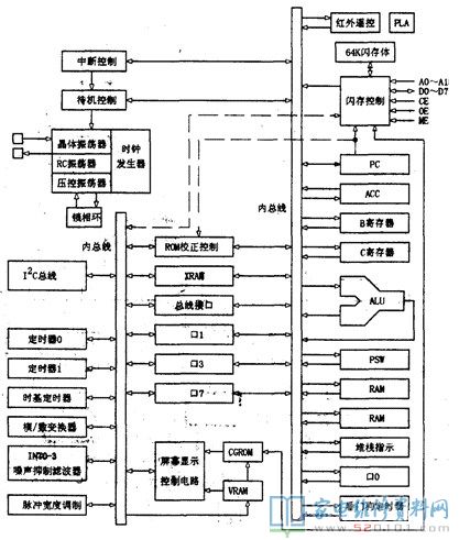

二、LC863532内部方框图
