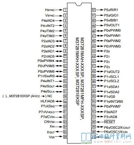

概述:M37281EKSP是瑞萨半导体公司(Renesas Technology Corp)出品的一款8位I2C总线单片彩电微处理IC芯片,M37281EKSP早期主要用作于CRT彩电中,M37281EKSP采用52引脚双列DIP封装工艺。
一、M37281EKSP引脚功能
管脚 |
功能 |
英文或符号 |
电压 |
1 |
行同步 |
HSYNC |
2 |
场同步 |
VSYNC |
3 |
S端子识别信号输入 |
S-SW |
4 |
空 |
NC |
5 |
空 |
NC |
6 |
VGA识别信号输入 |
VGA-SY |
7 |
AFC信号输入 |
AFC |
8 |
空 |
NC |
9 |
按键控制2 |
KEY2 |
10 |
按键控制1 |
KEY1 |
11 |
地磁校正控制 |
PWM |
12 |
空 |
NC |
13 |
重低音控制开关 |
UBASS |
14 |
发光二极管 |
LED |
15 |
遥控信号输入 |
IR |
16 |
空 |
NC |
17 |
空 |
NC |
18 |
5V电源 |
AVCC |
19 |
空 |
NC |
20 |
空 |
NC |
21 |
空 |
NC |
22 |
空 |
NC |
23 |
地 |
VSS |
24 |
接晶体 |
XIN |
25 |
接晶体 |
XOUT |
26 |
地 |
VSS |
27 |
5V电源 |
VCC |
28 |
字符振荡器 |
OSC1 |
29 |
字符振荡器 |
OSC2 |
30 |
复位 |
RESET |
31 |
空 |
NC |
32 |
空 |
NC |
33 |
空 |
NC |
34 |
空 |
NC |
35 |
空 |
NC |
36 |
数据线2 |
SDA2 |
37 |
数据线1 |
SDA1 |
38 |
时钟线2 |
SCL2 |
39 |
时钟线1 |
SCL1 |
40 |
字符消隐信号 |
BLK2 |
41 |
测试端 |
TEST |
42 |
静音控制 |
MUTE |
43 |
开/待机控制 |
POWER |
44 |
HDTV控制 |
HDTV |
45 |
伴音制式控制 |
SW3 |
46 |
伴音制式控制 |
SW2 |
47 |
伴音制式控制 |
SW1 |
48 |
解码板集成块复位输出 |
IC-RESET |
49 |
字符消隐信号 |
BLK1 |
50 |
B字符输出 |
OSDB |
51 |
G字符输出 |
OSDG |
52 |
R字符输出 |
OSDR |
