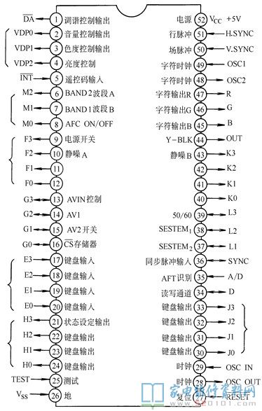

概述:M50436-560SP是日本三菱电机半导体(Mitsubishi Electric Semiconductor)于80年代出品的电视专用4bit微处理器CPU芯片,其内含中央处理单元CPU、程序存储器POM、随机数据存储器RAM、D/A转换电路、屏幕字符存储器和显示输出控制电路、提供模拟量控制信号的PWM电路等。M50436-560SP采用双列DIP 52引脚封装工艺。
一、M50436-560SP引脚功能与实测电压
管脚 |
功能 |
英文或符号 |
电压 |
1 |
调谐输出 |
VT或DA |
0-5 |
2 |
音量控制 |
VOL或VDP0 |
0-5 |
3 |
色度控制 |
COL或VDP1 |
0-9 |
4 |
亮度控制 |
BRT或VDP2 |
0.9-0 |
5 |
遥控输入 |
INT |
4 |
6 |
频段控制 |
BAND1 |
11 |
7 |
频段控制 |
BAND2 |
0 |
8 |
AFT控制输出 |
AFT,ON/OFF |
0 |
9 |
待机 |
POWER |
5 |
10 |
静噪控制 |
MUTE |
5 |
11 |
双伴音控制输出 |
F1 |
0 |
12 |
双伴音控制输出 |
F0 |
5 |
13 |
AV设置 |
AVIN |
4 |
14 |
音视系统 |
TV/AV或AV1 |
0 |
15 |
电视/录象控制输出 |
TV/AV或AV2 |
2 |
16 |
存储控制 |
CS |
4 |
17 |
键扫描输出 |
E3 |
4 |
18 |
键扫描输出 |
E2 |
4 |
19 |
键扫描输出 |
E1 |
4 |
20 |
键扫描输出 |
E0 |
4 |
21 |
控制输入输出口 |
H3 |
0 |
22 |
控制输入输出口 |
H2 |
4.2 |
23 |
控制输入输出口 |
H1 |
4.2 |
24 |
控制输入输出口(予指令) |
H0 |
4.2 |
25 |
测试信号点 |
TEST |
0 |
26 |
电源地(内部) |
VSS |
0 |
27 |
振荡电源,复位 |
AC,RESET |
4.8 |
28 |
时钟输出 |
OSC.OUT |
2.4 |
29 |
时钟输入 |
OSC.IN |
0.8 |
30 |
键扫描输入 |
J0 |
5 |
31 |
键扫描输入 |
J1 |
4 |
32 |
键扫描输入 |
J2 |
5 |
33 |
键扫描输入 |
J3 |
5 |
34 |
信息交换 |
I/O |
5 |
35 |
AFT电压,模/数变换 |
AFT,A/D |
0 |
36 |
复合同步输入(电台识别) |
SYNCIN |
2.2 |
37 |
制式 |
SYS2 |
2.9 |
38 |
制式 |
SYS1 |
0 |
39 |
50/60Hz控制 |
4 |
40 |
K0 |
0 |
41 |
立体声控制 |
K1 |
0 |
42 |
K2 |
0 |
43 |
同步广播,无信号静噪 |
SYNC |
1 |
44 |
字符"或"输出 |
OUT |
0 |
45 |
字符B输出 |
B OUT |
0 |
46 |
字符G输出 |
G OUT |
0 |
47 |
字符R输出 |
R OUT |
0 |
48 |
字符振荡输出 |
OSC2 |
0 |
49 |
字符振荡输入 |
OSC1 |
0.3 |
50 |
场逆程同步脉冲 |
V.SYNC |
0.3 |
51 |
行逆程同步脉冲 |
H.SYNC |
-0.4 |
52 |
电源 |
VCC |
5 |
