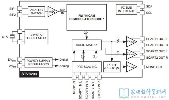

概述:STV8203是意法半导体(STMicroelectronics)公司出品的一款多标准彩电声音解调器,其具备宽范围SIF AGC、SINGLE BIT DACS、支持待机模式、支持I2C总线协议等功能。STV8203采用42引脚封装工艺。

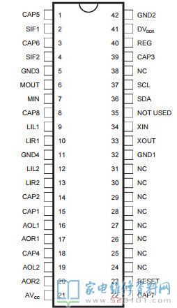

一、STV8203引脚功能与实测电压
引脚 |
名称 |
电压/V |
黑笔测/KΩ |
红笔测/KΩ |
引脚功能说明 |
1 |
CAP5 |
3.2 |
0.8 |
0.8 |
A/D变换电源去耦滤波 |
2 |
SIF1 |
2.1 |
16.0 |
7.8 |
第二伴音中频信号1输入 |
3 |
CAP5 |
2.2 |
10.5 |
7.2 |
输入放大器接地基准去耦滤波 |
4 |
SIF2 |
2.1 |
16.0 |
7.8 |
第二伴音中频信号2输入 |
5 |
GND3 |
0 |
0 |
0 |
输入放大器接地 |
6 |
MOUT |
2.3 |
11.0 |
8.2 |
单声道音频输出 |
7 |
MIN |
2.6 |
14.2 |
13.8 |
单声道音频输入 |
8 |
CAP8 |
3.0 |
1.0 |
0.8 |
A/D变换顶部电压去耦滤波 |
9 |
LIL1 |
2.7 |
14.5 |
13.8 |
AV1左声道音频信号输入 |
10 |
LIR1 |
2.7 |
14.5 |
13.8 |
AV1右声道音频信号输入 |
11 |
GND4 |
0 |
0 |
0 |
音频部分接地 |
12 |
LIL2 |
2.6 |
15.0 |
11.4 |
AV2左声道音频信号输入 |
13 |
LIR2 |
2.6 |
15.0 |
11.2 |
AV2右声道音频信号输入 |
14 |
CAP2 |
2.6 |
6.5 |
5.2 |
音频矩阵去耦滤波 |
15 |
CAP1 |
2.4 |
18.5 |
8.2 |
带隙基准去耦滤波 |
16 |
AOL1 |
3.7 |
3.2 |
2.8 |
左声道音频信号输出1 |
17 |
AOR1 |
3.7 |
3.2 |
2.8 |
右声道音频信号输出1 |
18 |
CAP4 |
5.0 |
1.5 |
0.9 |
音频矩阵电源(5V) |
19 |
AOL2 |
3.7 |
3.2 |
2.8 |
左声道音频信号输出2 |
20 |
AOR2 |
3.7 |
3.2 |
2.8 |
右声道音频信号输出2 |
21 |
AVcc |
8.0 |
1.2 |
0.9 |
音频矩阵电源电源(8V) |
22 |
CAP7 |
3.4 |
13.8 |
7.0 |
数字部分电源去耦滤波 |
23 |
RESET |
0 |
200.0 |
8.1 |
开机复位 |
24-31 |
NC |
0~0.1 |
18.0 |
8.1 |
空脚 |
32 |
GND1 |
0 |
0 |
0 |
数字电路接地 |
33 |
XT2 |
3.6 |
16.0 |
8.5 |
晶体振荡器输出 |
34 |
XT1 |
2.4 |
16.5 |
8.2 |
晶体振荡器输入 |
35 |
NU |
0 |
0 |
0 |
连接至地 |
36 |
SDA |
1.9 |
7.5 |
6.5 |
I2C总线数据输入/输出 |
37 |
SCL |
1.7 |
7.5 |
6.5 |
I2C总线时钟输入 |
38 |
NC |
0.1 |
17.0 |
8.0 |
空脚 |
39 |
CAP3 |
3.4 |
17.8 |
7.0 |
数字电路3V电源去耦滤波 |
40 |
REG |
4.3 |
17.8 |
8.2 |
外部稳压晶体管基极激励 |
41 |
DVDD |
5.0 |
5.6 |
5.2 |
5V电源 |
42 |
GND2 |
0 |
0 |
0 |
数字部分接地 |
二、STV8203内部方框图
