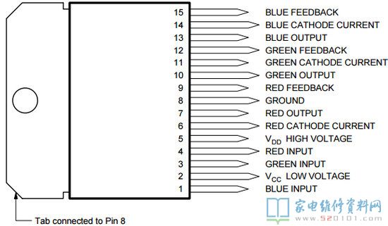

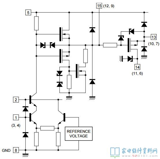

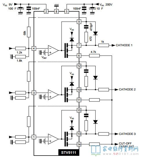

概述:STV5111是意法半导体(STMicroelectronics)公司出品的一款用作于CRT彩色电视机RGB视频放大器芯片,其带宽6MHz,电源电压200V,具备闪断保护等功能。STV5111采用15引脚封装工艺。
一、STV5111引脚功能与实测电压
| 脚号 | 电压/V | 正向电阻/KΩ | 反向电阻/KΩ | 引脚功能 |
| 1 | 2.1 | 0.65 | 0.65 | B输入 |
| 2 | 8.2 | 5.5 | 6 | 9V供电 |
| 3 | 2.1 | 0.65 | 0.65 | G输入 |
| 4 | 2.1 | 0.65 | 0.65 | R输入 |
| 5 | 200 | 6.5 | 无穷大 | 180V供电 |
| 6 | 6.3 | 9.5 | 14 | R的CUTOFF反馈端 |
| 7 | 130 | 9 | 80 | R输出 |
| 8 | 0 | 0 | 0 | 地 |
| 9 | 130 | 8 | 55 | R反馈端 |
| 10 | 130 | 9 | 80 | G输出 |
| 11 | 6.3 | 9.5 | 14 | G的CUTOFF反馈端 |
| 12 | 130 | 8 | 55 | G反馈端 |
| 13 | 130 | 9 | 80 | B输出 |
| 14 | 6.6 | 9.5 | 14 | B的CUTOFF反馈端 |
| 15 | 140 | 8 | 55 | B反馈 |
