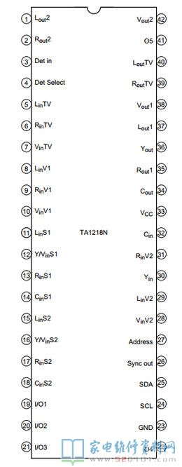

一、TA1218引脚功能与实测电压
| 脚号 | 电压 | 功能说明 |
| 1 | 3.9 | 左声道输出 |
| 2 | 3.9 | 右声道输出 |
| 3 | 6.7 | 检波输入 |
| 4 | 3.6 | 检波选择 |
| 5 | 3.7 | TV左声道信号输入 |
| 6 | 3.7 | TV右声道信号输入 |
| 7 | 4.4 | TV视频信号输入 |
| 8~10 | - | 空 |
| 11 | 4.4 | S端子左声道输入 |
| 12 | 4.4 | S端子Y信号输入 |
| 13 | 3.7 | S端子右声道输入 |
| 14 | 4.4 | S端子C信号输入 |
| 15 | 3.7 | AV2左声道输入 |
| 16 | 4.4 | AV2亮度/视频输入 |
| 17 | 3.7 | AV2右声道输入 |
| 18 | 4.4 | AV2C信号输入 |
| 19 | 6.7 | 输入输出口1 |
| 20 | 7.1 | 输入输出口2 |
| 21 | 4.1 | 输入输出口3 |
| 22 | 0 | 输入输出口 |
| 23 | 0 | 地 |
| 24 | 1.8 | 时钟总线 |
| 25 | 2.6 | 数据总线 |
| 26 | 0 | 同步输出 |
| 27 | 0 | 地 |
| 28 | 4.4 | AV3视频信号输入 |
| 29 | 3.7 | AV3左声道输入 |
| 30 | 3.8 | Y信号输入 |
| 31 | 3.8 | AV3右声道输出 |
| 32 | 3.8 | C信号输入本机通过电容接地 |
| 33 | 8.8 | 电源 |
| 34 | 3.7 | C信号输出 |
| 35 | 3.8 | 右声道信号输出 |
| 36 | 3.6 | Y信号输出 |
| 37 | 3.9 | 左声道输入1 |
| 38 | 4.3 | 视频信号输出1 |
| 39 | 3.9 | 右声道输出 |
| 40 | 3.9 | 视频输出 |
| 41 | 0 | 左声道输出 |
| 42 | 4.3 | 视频信号输出2 |

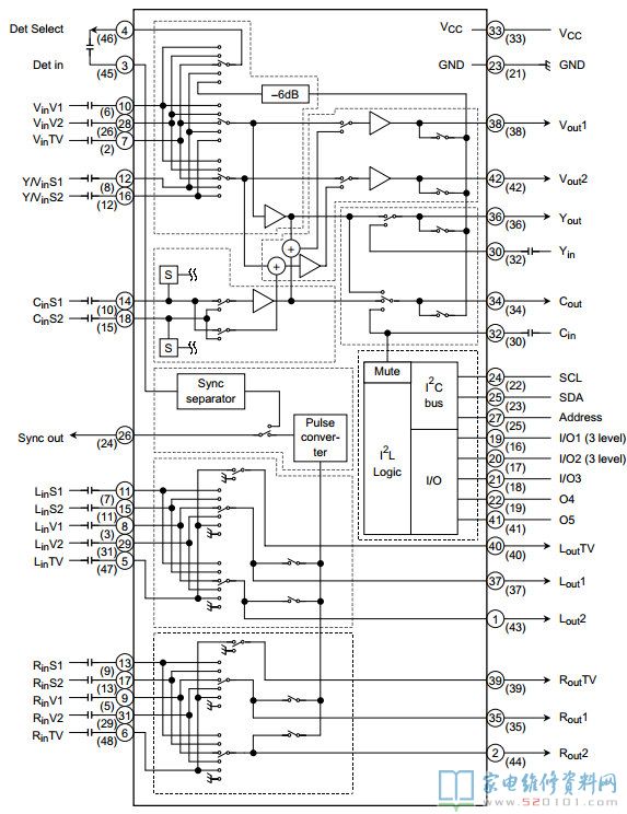

二、TA1218内部方框图
