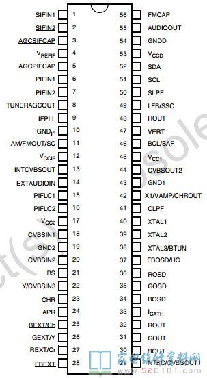

二、STV2248引脚功能与实测电压
| 脚号 | 有信号电压/V | 无信号电压/V | 黑笔接地/KΩ | 红笔接地/KΩ | 引脚功能 |
| 1 | 2.4 | 2.4 | 12.8 | 12.5 | 伴音中频信号输入1 |
| 2 | 2.4 | 2.4 | 12.8 | 12.5 | 伴音中频信号输入2 |
| 3 | 1.9 | 1.9 | 10.4 | 12.5 | 伴音中频AGC滤波 |
| 4 | 3.2 | 3.2 | 9.6 | 14.8 | 中放电压基准 |
| 5 | 1.9 | 1.9 | 10 | 12.5 | 图像中频AGC滤波 |
| 6 | 2.4 | 2.4 | 12.8 | 12.5 | 图像中频信号输入1 |
| 7 | 2.4 | 2.4 | 12.8 | 12.7 | 图像中频信号输入2 |
| 8 | 3.8 | 3.8 | 9.2 | 28 | 高放AGC输出 |
| 9 | 2.1 | 2.1 | 11 | 15.5 | 中频锁相环滤波 |
| 10 | 0 | 0 | 0 | 0 | 中放地 |
| 11 | 4.1 | 4.1 | 10.3 | 14 | AM/FM音频输出 |
| 12 | 5.1 | 5.1 | 6 | 13.5 | 中放电源 |
| 13 | 3 | 3 | 2 | 2 | 内部视频输出 |
| 14 | 1.6 | 1.6 | 14 | 14 | 外接音频输入 |
| 15 | 4.1 | 4.1 | 6.5 | 14 | 中频振荡线圈 |
| 16 | 4.1 | 4.1 | 6.5 | 14 | 中频振荡线圈 |
| 17 | 8.4 | 8.4 | 0.5 | 0.5 | 电源(视频/亮度部分) |
| 18 | 3.4 | 3.4 | 12 | 14 | 视频输入1 |
| 19 | 0 | 0 | 0 | 0 | 地(视频亮度部分) |
| 20 | 3.2 | 3.2 | 12 | 14 | 视频2部分 |
| 21 | 2.6 | 2.6 | 12.2 | 13.8 | 黑电平延伸滤波 |
| 22 | 3.2 | 3.2 | 10.8 | 13.8 | Y/视频3输入 |
| 23 | 0.1 | 0.1 | 13 | 21 | C输入(S-V) |
| 24 | 1.8 | 1.8 | 12 | 13 | 自动RGB尖峰调整 |
| 25 | 2.4 | 2.4 | 10.3 | 16 | 外接蓝基色/U(B-Y)输入 |
| 26 | 1.6 | 1.6 | 10.3 | 16 | 外接绿基色/Y输入 |
| 27 | 2.4 | 2.4 | 10.3 | 16 | 外接红基色/V(R-Y)输入 |
| 28 | 0 | 0 | 0 | 0 | 外接消隐输入 |
| 29 | 3.4 | 3.4 | 11.7 | 12.5 | 空脚 |
| 30 | 2.7 | 2.7 | 11.7 | 11.5 | 蓝基色输出 |
| 31 | 2.7 | 2.7 | 11.7 | 11.5 | 绿基色输出 |
| 32 | 2.6 | 2.6 | 11.7 | 11.5 | 红基色输出 |
| 33 | 4.7 | 4.7 | 9 | 12 | 电流检测输入 |
| 34 | 0.3 | 0.3 | 12 | 16 | 蓝字符输入 |
| 35 | 0.3 | 0.3 | 12 | 16 | 绿字符输入 |
| 36 | 0.3 | 0.3 | 12 | 16 | 红字符输入 |
| 37 | 0 | 0 | 1 | 0.9 | 字符消隐输入 |
| 38 | 0 | 0 | 11.1 | 12.5 | 外接微调电容 |
| 39 | 0 | 0 | 11.5 | 13 | 3.58MHz晶振连接 |
| 40 | 1.2 | 1.2 | 11.5 | 13.5 | 4.43MHz晶振连接 |
| 41 | 1.7 | 1.7 | 11 | 14 | 彩色锁相环滤波 |
| 42 | 3.9 | 3.9 | 9.5 | 16.8 | XTAL控制/垂直DAC输出/彩色基准信号输出 |
| 43 | 0 | 0 | 0 | 0 | 地(彩色/扫描部分) |
| 44 | 4.2 | 4.2 | 9 | 8.6 | 第一视频开关输出 |
| 45 | 8.3 | 8.3 | 5 | 7 | 电源(彩色/扫描部分) |
| 46 | 6.7 | 6.7 | 10.2 | 17 | 束流控制/安全保护输入 |
| 47 | 4.4 | 4.4 | 10.2 | 18 | 场脉冲输出 |
| 48 | 2 | 2 | 7.6 | 9.4 | 行脉冲输出 |
| 49 | 0.7 | 0.7 | 10.5 | 9 | 逆程脉冲输入/沙堡脉冲输出 |
| 50 | 4.1 | 4.1 | 11.3 | 13 | 扫描锁相环滤波 |
| 51 | 2.2 | 2.2 | 6.5 | 17.5 | I2C总线时钟端 |
| 52 | 2.1 | 2.1 | 6 | 17.5 | I2C总线数据端 |
| 53 | 5.2 | 5.2 | 6.2 | 11.2 | 电源(数字电路部分) |
| 54 | 0 | 0 | 0 | 0 | 地(数字电路部分) |
| 55 | 4.1 | 4.1 | 13.5 | 14 | 主音频输出 |
| 56 | 1.4 | 1.4 | 10.2 | 23 | FM解码 |

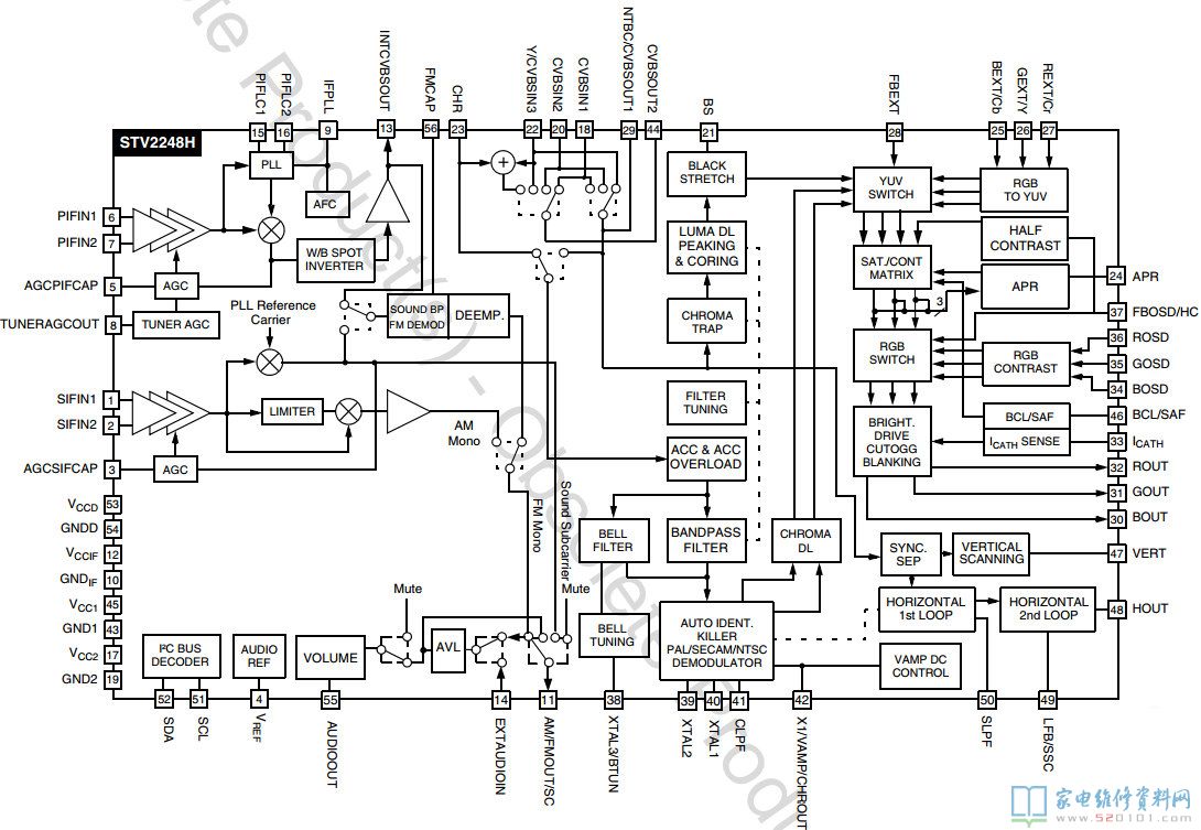

三、STV2248内部方框图
