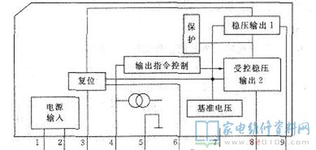

三、TDA8133内部方框图

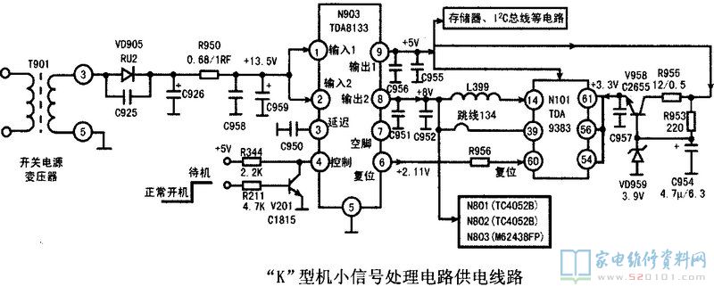

四、TDA8133典型应用电路
康佳K型机中小信号处理电路的应用电路如下图所示
