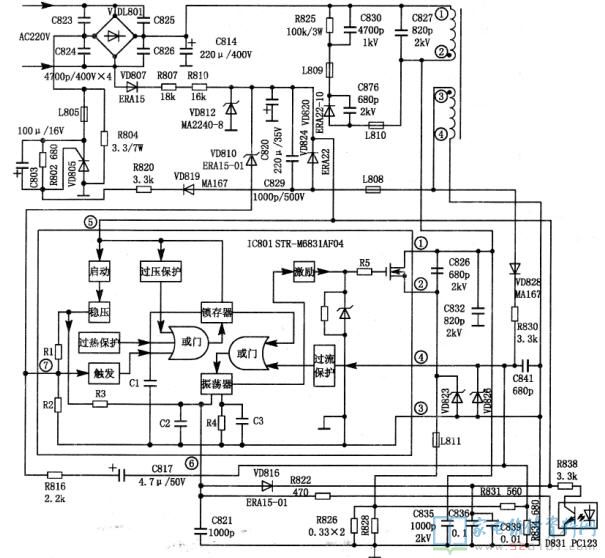

二、STR-M6831AF04内部方框图和应用电路
