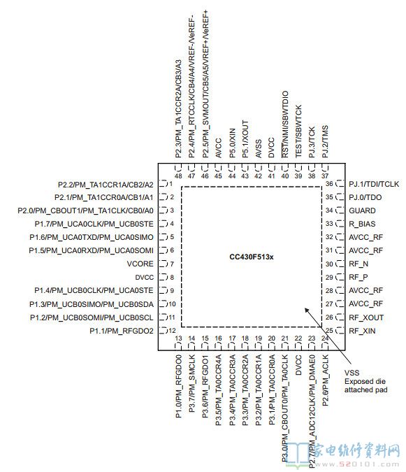

二、CC430F5137引脚功能

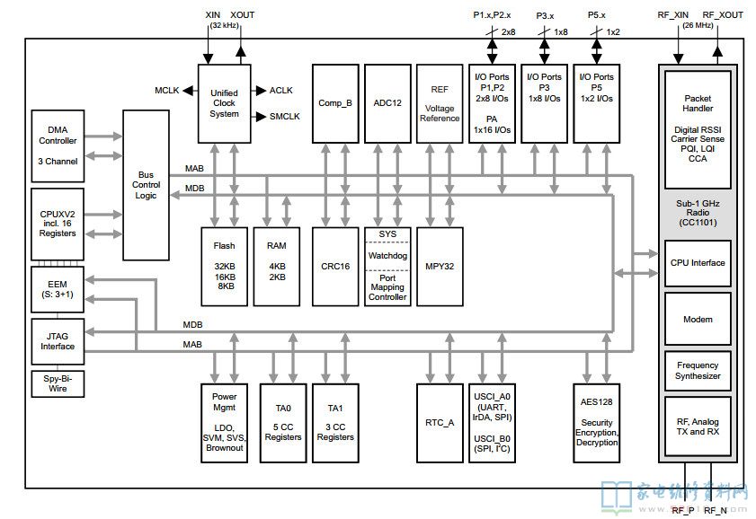

三、CC430F5137内部方框图

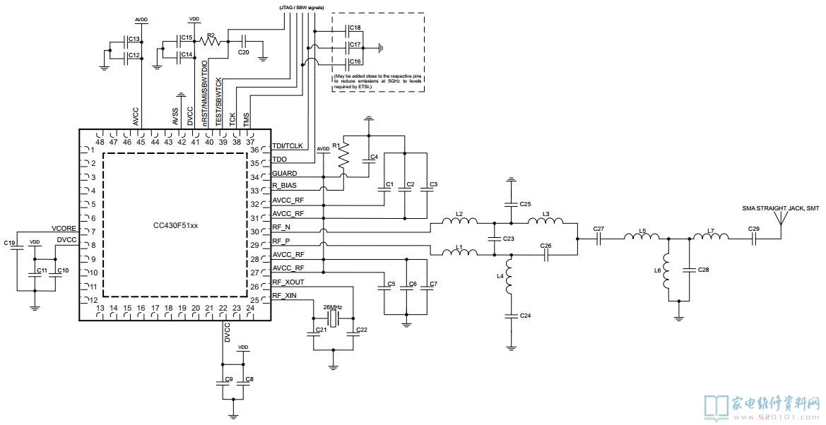

四、CC430F5137典型应用电路
