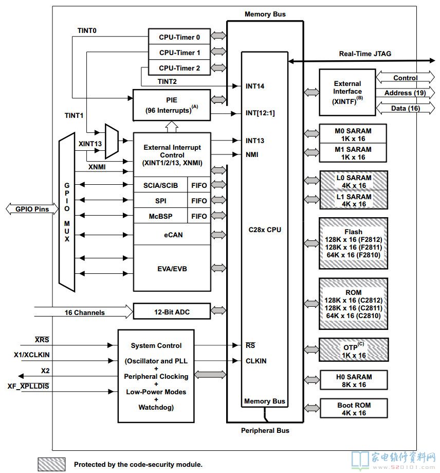

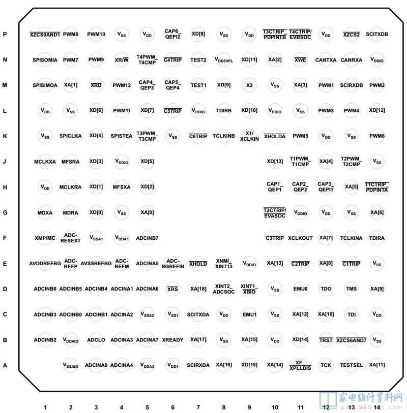

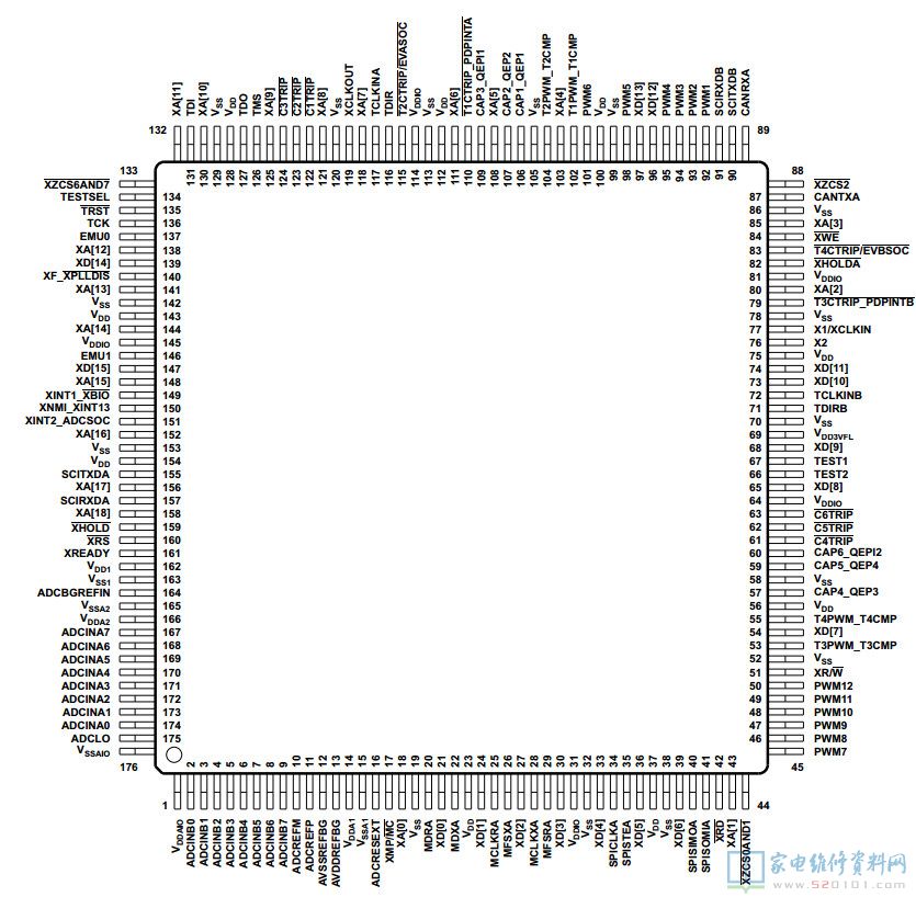

二、TMS320F2812引脚功能
三、TMS320F2812内部方框图
