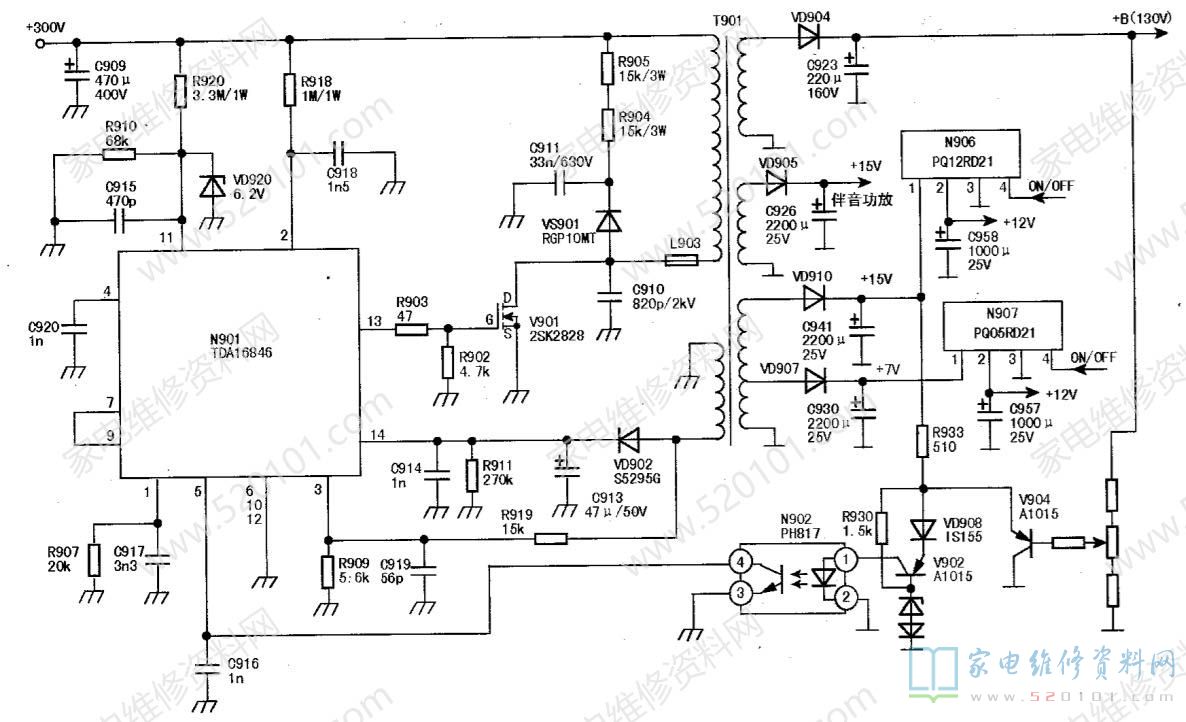

三、TDA16846典型应用电路
1、在康佳T2168K彩电中应用
