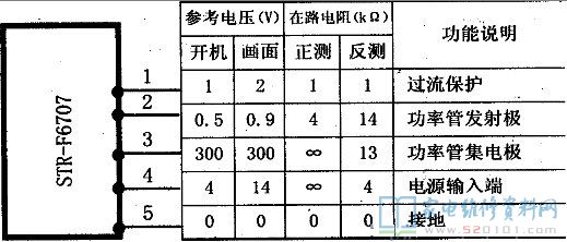

一、STR-F6707引脚功能和实测电压参数
引脚 |
符号 |
功能 |
康佳F2109C彩电中测得 |
康佳A1488V彩电中测得 |
对地电压(V) |
对地电阻(KΩ) |
对地电压(V) |
对地电阻(KΩ) |
开机 |
待机 |
红笔测 |
罴笔测 |
有信号 |
无信号 |
红笔测 |
罴笔测 |
① |
OCP/FB |
过流保护端口 |
2 |
0.8 |
0.8 |
0.9 |
2.2 |
0.8 |
0.9 |
0.9 |
② |
E |
功率管发射极 |
0.9 |
0.4 |
14 |
4 |
0.8 |
0.4 |
21.2 |
5.1 |
③ |
C |
功率管集电极 |
300 |
310 |
13 |
300 |
305 |
18.6 |
④ |
Vcc |
电源输入 |
17.1 |
13.1 |
4 |
19 |
12.5 |
5.3 |
⑤ |
GND |
接地 |
0 |
0 |
0 |
0 |
0 |
0 |
0 |
0 |

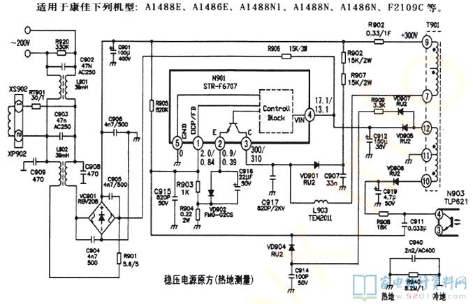

二、STR-F6707典型应用电路
注意事项:STR-F6707采用从电网中经半波整流后获得的约14V直流电压作为启动电压,为内部启动电路提供工作电源;STR-F6707当外界散热不良,导致温升过高时,会自动切断启动电路,使其停止工作,从而保护IC不被损坏。检修时,应在IC与散热板之间涂上优质的导热硅脂,并保证有足够的散热板面积。
