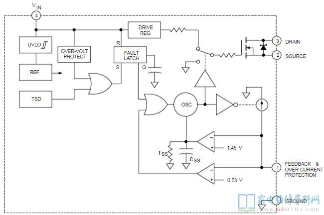

二、STR-F6656内部方框图

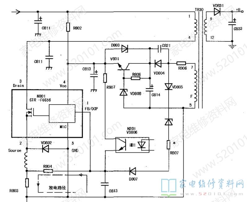

三、STR-F6656典型应用电路
