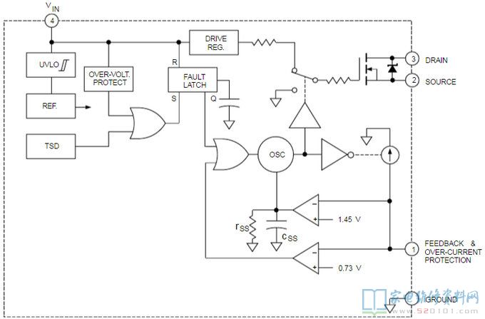

二、STR-F6653内部方框图

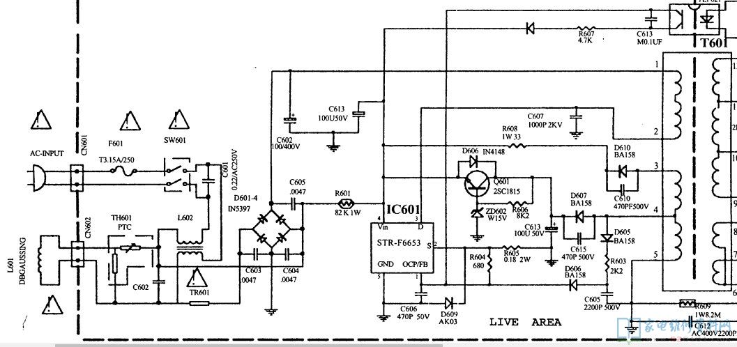

三、STR-F6653典型应用电路(在创维3T30机芯CRT彩电的开关电源电路中)
