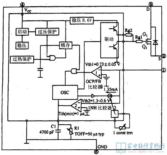

二、STR-F6454内部方框图

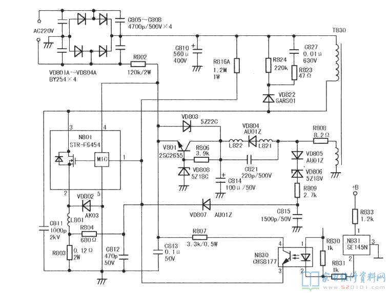

三、STR-F6454典型应用电路
电路简述:由电网半波整流并经限流后得到约18V脉动直流电压送入IC的(4)脚,作为IC工作电压。另外本IC无法工作或工作异常时,(4)脚电压是关键检测点。
